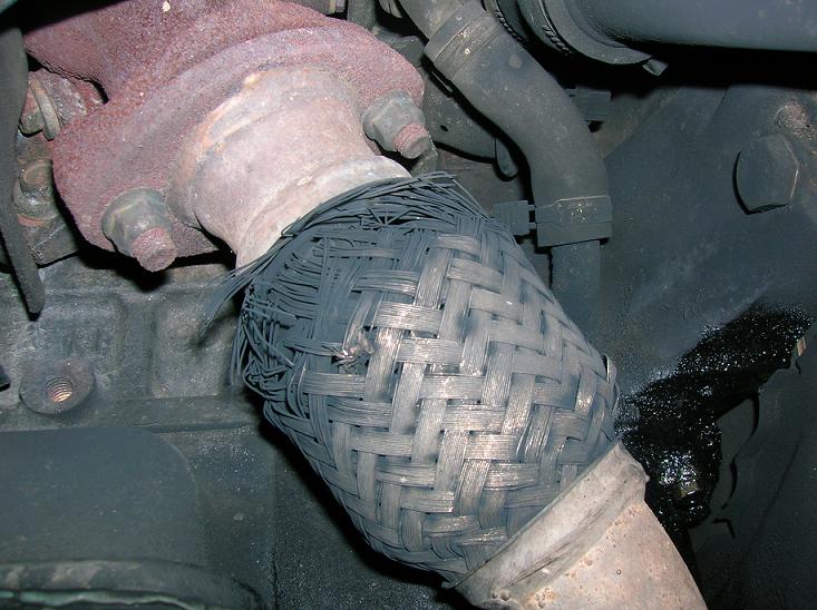

spøkelse Skrevet 23. august 2006 Skrevet 23. august 2006 (endret) Hva heter sånne som dette her på norsk? Min ser sånn ut, skjønner dere: Endret 23. august 2006 av spøkelse
trra Skrevet 23. august 2006 Skrevet 23. august 2006 Den heter kompensator. Feil link fra vangbo, men den står nede på listen : http://www.vangbo.no/eksosutstyr/1-3.php
kvitkanin Skrevet 23. august 2006 Skrevet 23. august 2006 Snodig. Hva kompenserer den for? Jeg trenger nemlig også en ny en, men er livande redd for prisen på en original Lancia kompensator.
kremt Skrevet 24. august 2006 Skrevet 24. august 2006 Dette kalles fleksiskjøt ja, disse går ofte i stykker siden en god del av eksosanlegget henger i disse
trra Skrevet 24. august 2006 Skrevet 24. august 2006 Snodig. Hva kompenserer den for? Jeg trenger nemlig også en ny en, men er livande redd for prisen på en original Lancia kompensator. 6732277[/snapback] Kompenserer for vibrasjoner\bevegelser i motor, sånn at de ikke blir for kraftige videre i eksosanlegget.
spøkelse Skrevet 24. august 2006 Forfatter Skrevet 24. august 2006 Hvordan festes de? Er jo ikke noen klemmer eller noe sånn på bildet.
kvitkanin Skrevet 24. august 2006 Skrevet 24. august 2006 Den må definitivt sveises på min iallefall...
kremt Skrevet 24. august 2006 Skrevet 24. august 2006 Man bytter hele røret som denne sitter på hvis man kjøper en del som er med helt rør, eller man kan kjøpe kun den skjøten der og sveise den fast til et rør i hver ende. Sveising av slike kan være ytterst vanskelig og har for vane å gå opp i sveisen etter en kort stund.
KVTL Skrevet 24. august 2006 Skrevet 24. august 2006 Anbefaler deg ikke til å sveise på ny flexiskjøt, en grunn er at det er ganske stort trykk foran der. Andre grunnen nevnte kremt i posten over. Flexiskjøten gikk på min Audi A4 nettopp også. Byttet da helt fram til katalysator (alt i en del) og delen kostet meg 3750 kr. (Skien bil skulle ha 10 000 bare for delene, svendsen eksos skulle ha 7000). Å sveise på en ny skjøt hos svendsen koster ca. 3000 (det jeg fikk oppgitt.) Da er det nok bedre å gjøre det skikkelig å bytte frontrøret, slik at du slipper mer utgifter på det senere.
larschroe Skrevet 25. august 2006 Skrevet 25. august 2006 Jeg byttet røret på bilen for 2 dager siden på grunn av hull i den slangen. Jeg måtte bytte hele røret. Kostet 1.400 inkludert monteringsdeler og var gjort på ca. 1 time.
