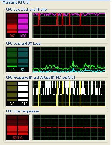

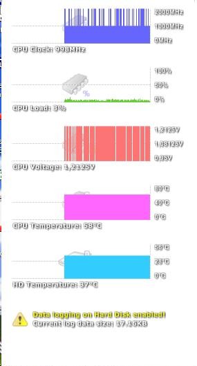

heltfeil Skrevet 7. mars 2007 Skrevet 7. mars 2007 (endret) Hos meg hopper multippel og voltage fra minimum til maksimum innstillinger hele tiden. Siden jeg har T7200 betyr dette fra 6x og 0.95v, til 12x og 1.2125v, henholdsvis 1GHz til 2GHz. Skjer også i CPU-Z uavhengig av om NHC kjører. Høres ut som det samme noen her opplever. Kan sette NHC til å kjøre CPUen med 6x og 0.95v, uten at den forandrer seg, men noe særlig høyere enn det så hopper den mellom minimum og det jeg satt den på, med ett til to sekunders mellomrom. Her et bilde av hvordan frekvens- og volt-grafene blir i henholdsvis NHC og RightMark: Etter litt testing ser jeg at den ligger mye mer av tiden på 2GHz under load, enn idle, men også under mye load hopper frekvensen opp og ned mellom 1GHz og 2GHz. Temperaturene i core ved full load ender opp på 97grader i følge RightMark og 83grader ifølge SpeedFan. Dette høres uansett ganske mye ut, når ikke skjermkortet er nevneverdig i bruk en gang? Jeg _tror_ dette kun er noe som har startet i nyere tid, men det kan også skyldes at det først er nå jeg har sjekket faktiske frekvenser.. Noen som har en idé hva dette kan skyldes? Forøvrig har "G" på tastaturet mitt krevd en langt mer bestemt bruk for å reagere, enn resten av tastaturet (har samme motstand som alle de andre knappene og jeg har sjekket for smuss). Slik har det vært fra jeg fikk maskinen i høst. Endret 7. mars 2007 av heltfeil
Monkey Spr@yer Skrevet 7. mars 2007 Forfatter Skrevet 7. mars 2007 Etter at en dust fikk øl ned i tastaturet har jeg vært ekstremt forsiktig med hva (og hvem) som for nærme seg maskinen min. Men siden jeg har hatt maskinen i ca. 8 måneder nå er det ikke til å unngå at det har kommet mye støv, hår, andre ting ned i maskinen. Har sendt e-post til NetShop og spurt hvordan maskinen ligger an, men de har vist stor pågang for øyeblikket. Når det gjelder at volt innstillingene og CPU frekvensen hopper opp og ned, har nok det med SpeedStep teknologien å gjøre (dvs at maskinen klokker seg automatisk opp og ned). en temperatur mellom 83-97 grader er heller ikke ekstremt, men husk at du alltid skal ta temperaturmålinger med en spiseskje salt.
heltfeil Skrevet 7. mars 2007 Skrevet 7. mars 2007 Når det gjelder at volt innstillingene og CPU frekvensen hopper opp og ned, har nok det med SpeedStep teknologien å gjøre (dvs at maskinen klokker seg automatisk opp og ned). en temperatur mellom 83-97 grader er heller ikke ekstremt, men husk at du alltid skal ta temperaturmålinger med en spiseskje salt. 8100384[/snapback] Er det noen mulighet for å disable SpeedStep teknologien, så den ikke ødelegger for alle spill? Plutselige FPS-dropp hele tiden er ikke spesielt festlig. Om ikke 97 grader ikke er ekstremt, lurer jeg litt på hvorfor reboot er satt i BIOS ved 97 grader? Eller har de beregnet at man vil ende akkurat på den grensen uten overklokking, ved normal bruk?
magio Skrevet 7. mars 2007 Skrevet 7. mars 2007 Du skal kunne disable SpeedStep i bios. Prøv å måle temperatur med CoreTemp da.. http://www.thecoolest.zerobrains.com/CoreTemp/ Min ligger på 45 grader med vanlig surfing nå
heltfeil Skrevet 7. mars 2007 Skrevet 7. mars 2007 Med mindre SpeedStep disabling er gjemt på et ekstremt ulogisk sted i BIOS, er jeg fristet til å si nei, ikke min BIOS i hvertfall. CoreTemp viser bortigmot samme temp som RightMark. Rundt 60 grader med litt forsiktig forum-lesning, og 97-97,2 grader ved spilling. Svimlende 2,8 grader under Intels standard POR for sine CPUer.. Om ideen bak SpeedStep er lav klokkefrekvens ved liten belastning, ser jeg ikke helt hvorfor den skal sette den opp til maks hvert andre sekund, i ett sekund, i idle...
