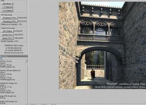

Gjest Slettet+6132 Skrevet 20. august 2006 Skrevet 20. august 2006 (endret) Litt mer testing idag... Oppsett: Asrock Conroe945G-DVI Intel "Allendale" E6300 2x512 Geil DDR667 Chieftec microAtx - 230w PSU (10A på 12V) Deskstar 80GB ID LiteOn CD-brenner Hk'et har en begrensning (som nenvt i annen tråd) på FSB299. Bios (Help) viser range fra FSB140 - 300, men man kan endre helt opp til FSB345 Grensen på FSB299 gjelder dersom man benytter "Manual OC, Async PCI-E" og setter PCI-E buss til 100. Dersom man setter "Manual OC, Sync PCI-E"..eller som over "Async PCI-E" og setter PCI-E > 110 kan man sette FSB høyere. I mitt tilfelle stopper det ved FSB315. Med PCI-E såpass utenfor specs virker ikke IGP (integrert skjermkort) i 3D uten å "krasje". Her er ett "shot" fra Cinebench... resultatet er (omtrent) likt med min X2 [email protected]. (Render test) PS. Må si dette var greie ytelser for en lav pris... Hele "combo" kom på under 3k (HD/CD-brenner hadde jeg i restelager.. kabinett+PSU kostet kr.250..brukt). Skal nok anskaffe ett "skikkelig" hk om ikke lenge.. for å finne max for CPU'en.. Hadde vært morro om den ville være med på 500x7=3.5Ghz. (OBS. Asrock hk'et har ingen options for VCore.. så dette er resultat på default VCore). Asus P5B Dlx er en god kandidat.. Er flere som har rapportert om FSB>500 med "Allendale" CPU'er.. Endret 20. august 2006 av Slettet+6132
