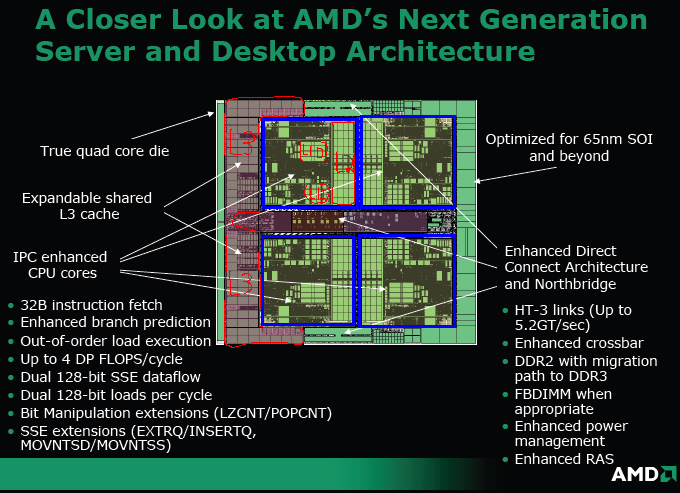

Utfra hva jeg kan forstå vil K8L få en L3 cache på 2mb+ totalt på alle kjernene, tilsvarende den delte L2 cachen til Conroe.
Ettersom AMDs arkitektur ikke er så veldig cache sulten, så kan det jo faktisk hende at de ikke produserer K8L quad core med mer enn 2mb L3 cache til å begynne med.
Hmm.. Det er fullt mulig det er meg som er litt overoptimistisk angående størrelsen på L3 cachen ;)
Hvis man ser på arealet som L3-cachen utgjør på brikken så er det ganske mye og siden det er Z-ram så skal også tettheten være svært høy. Hvis alt det arealet bare blir til 2MB L3 så ser det ut som Z-ram ikke er så tettpakket som lovet. Eller så er det kanskje L2 + L3 i samme arealet.
Bilde av en enkelt kjerne uten L2 og L3:
http://www.chip-architect.com/news/K8L_floorplan.jpg
Bilde av en hel quad-kjerne med alle cache:
http://www.realworldtech.com/includes/imag...L-preview-1.png
Mine skriblerier der jeg har tegnet en hel quad-kjerne CPU og tegnet inn de forskjellige cachene med rødt. Kråketegnene er L3, L2, L1D og L1I. Mens hver kjerne har fått en blå ramme rundt seg:

Det bildet der Simen ser ut til å vise K8L uten z-ram L3 cache, men 2mb vanlig L3 cache.
Mener å ha lest at det er lite sannsynlig at AMD kan bruke z-ram, ihvertfall til å begynne med, på K8L. (Det er relativt ny teknologi)
Det blir jo forsåvidt støttet av at de ikke nevner Z-ram med et ord på slide'n om cache arkitekturen...
