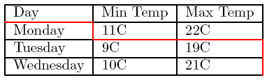

D3f4u17 Skrevet 4. mars 2012 Skrevet 4. mars 2012 Vet noen hvordan jeg kan farge deler av linjene i en tabell (eller om det lar seg gjøre)? Som dette:
Torbjørn T. Skrevet 4. mars 2012 Skrevet 4. mars 2012 Det er ikkje noko stort problem om du lager heile tabellen i TikZ, men eg veit ikkje om det er mogeleg med ein vanleg tabular. Du kan fargeleggje \cline med \arrayrulecolor (sjå dokumentasjonen til colortbl), t.d. \documentclass{article} \usepackage[table]{xcolor} \begin{document} \begin{tabular}{cc} \toprule abcdef & ghijklmn \\ \arrayrulecolor{blue}\cline{1-1} abcdef & ghijklmn \\ \arrayrulecolor{red}\cline{2-2} \end{tabular} \end{document} men meir veit ikkje eg.
D3f4u17 Skrevet 5. mars 2012 Skrevet 5. mars 2012 Okei, takk. Det fungerer jo forsåvidt, men jeg får kanskje se på TikZ.
Torbjørn T. Skrevet 5. mars 2012 Skrevet 5. mars 2012 Eit par døme: http://tex.stackexchange.com/questions/22687/multirow-in-tikz-matrix http://tex.stackexchange.com/questions/18521/tikz-matrix-as-a-replacement-for-tabular Du kan teikne den raude streken etter å ha laga tabellen med noko som dette: \draw [red] (m-1-1.north west) -- (m-1-1.north east) -- (m-1-1.south east) -- (m-2-4.north east) -- (m-2-4.south east);
voident Skrevet 5. mars 2012 Skrevet 5. mars 2012 (endret) Muligens noe å hente her også: http://stackoverflow.com/questions/3896959/latex-code-for-adjusting-attributes-of-hline-color-dashed-and-or-attributes . Denne pakken kan nok også være til hjelp; er en del eksempler som tyder på at du kanskje kan oppnå det du vil ved å bruke pakken. Du kan også se her (side 11/14 under "more examples") for en tabell som ser ut til å gi deg eksakt hva du vil oppnå. Endret 5. mars 2012 av drgz

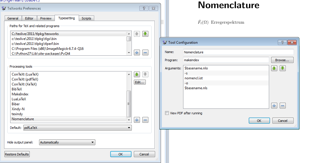

micjj Skrevet 6. mars 2012 Skrevet 6. mars 2012 Hei, Jeg har store problemer med å inkorporere nomenclatur i masteroppgaven min. Noen som kan hjelpe? Jeg bruker mac og TeXworks. En kode som er lik den under gir bare en a4-side med contents, i.e., ingen form for nomenklatur. \documentclass[a4paper,12pt]{scrreprt} \usepackage[ngerman]{babel} \usepackage[intoc]{nomencl} \makenomenclature \begin{document} \tableofcontents \nomenclature{$\bar{F}_l(\Omega)$}{Erregerspektrum} \printnomenclature \end{document}
Torbjørn T. Skrevet 6. mars 2012 Skrevet 6. mars 2012 (endret) Har du lest bruksanvisninga til nomencl? (Nærare bestemt avsnitt 2.1 The Basics.) Som nemnt der må du kompilere med følgjande sekvens: pdflatex dokument.tex makeindex dokument.nlo -s nomencl.ist -o dokument.nls pdflatex dokument.tex Gjer eg det fungerer dømet ditt fint. makeindex sorterer alle oppføringane du har i nomenklaturen. Endret 6. mars 2012 av Torbjørn T.

Torbjørn T. Skrevet 6. mars 2012 Skrevet 6. mars 2012 (endret) Når du lager ein PDF frå LaTeX-koden din i TeXworks, so vel du kanskje pdfLaTeX frå nedtrekksmenyen på verktøylinja og trykker den grøne pila. Dette er fyrste steg i kompileringa. Du kan gjere det same frå kommandolinja (ein terminal) ved å skrive pdflatex filnamnet.tex og trykke enter, og det var det eg meinte med den sekvensen av kommandoar. Med andre ord: Opne ein terminal/kommandolinje. Det gjer du t.d. ved å søke etter «Terminal» i Spotlight. Naviger til mappa der du har dokumentet ditt:cd .. fulgt av enter går ei mappe opp i hierarkiet, cd mappe går inn i mappa som heiter «mappe». Det fyrste steget kan du gjere i TeXworks, altso berre kompiler der på vanleg måte so du får ein PDF. I Terminalen, skriv inn makeindex dokument.nlo -s nomencl.ist -o dokument.nls der dokument er namnet på fila di, og trykk enter. Gå tilbake til TeXworks, og kompiler der på vanleg måte ein gong til. Endret 6. mars 2012 av Torbjørn T.
Torbjørn T. Skrevet 6. mars 2012 Skrevet 6. mars 2012 Alternativ framgangsmåte (som eg fekk til no), er å leggje til makeindex med dei argumenta i TeXworks. Gå til innstillingane til TeXworks, sjå under Typesetting-fana og klikk på plussknappen ved sida av lista av «Processing tools». Sjå vedlagt bilete for kva du skal skrive inn. Når du har gjort det kan du velge «Nomenclature» i nedtrekksmenyen og klikke den grøne pila (evt. Cmd + T) for å gjere det andre steget i kompileringa.

D3f4u17 Skrevet 7. mars 2012 Skrevet 7. mars 2012 Eit par døme: http://tex.stackexchange.com/questions/22687/multirow-in-tikz-matrix http://tex.stackexchange.com/questions/18521/tikz-matrix-as-a-replacement-for-tabular Du kan teikne den raude streken etter å ha laga tabellen med noko som dette: \draw [red] (m-1-1.north west) -- (m-1-1.north east) -- (m-1-1.south east) -- (m-2-4.north east) -- (m-2-4.south east); Tusen takk. Dette gav meg akkurat det jeg ønsket. Muligens noe å hente her også: http://stackoverflow.com/questions/3896959/latex-code-for-adjusting-attributes-of-hline-color-dashed-and-or-attributes . Denne pakken kan nok også være til hjelp; er en del eksempler som tyder på at du kanskje kan oppnå det du vil ved å bruke pakken. Du kan også se her (side 11/14 under "more examples") for en tabell som ser ut til å gi deg eksakt hva du vil oppnå. Mange takk for bidraget, men problemet var egentlig å få ulik farge på de vertikale strekene som er på samme linje. Så vidt jeg ser er det ingen løsning for det der.
