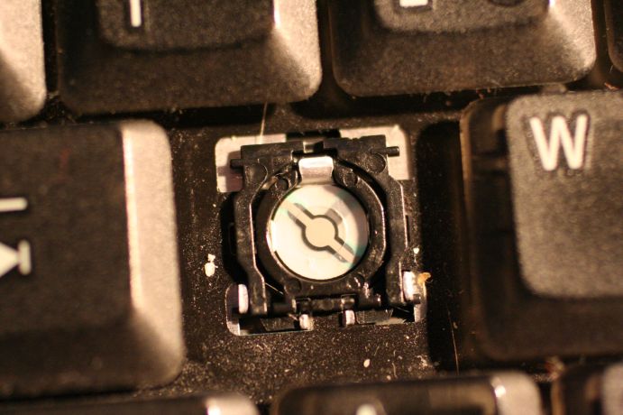

kjetil_b Skrevet 25. mai 2006 Skrevet 25. mai 2006 Som tittelen sier, så falt q tasten nettopp av tastaturet på min Asus M6N. På et vis så presset jeg litt på siden av den, og den datt rett og slett av. Ser ikke ut til at det er noen måte å feste den på, så vet ikke helt hva jeg skal gjøre. Må jeg sende inn pc'en? Kan jeg feste den selv? Heldigvis var det ikke knappen jeg bruker oftest, så det går greit for øyeblikket
radivx Skrevet 25. mai 2006 Skrevet 25. mai 2006 De fleste tastatur har en slags "Click-in" sak som gjør at tastene festes til tastaturet. Dette gjør at du lett kan fjerne taster med et skrujern eller tilsvarende. Om det ikke virker å trykke tasten på plass (plasser den i midten og press loddrett ned), kan du sende et bilde av tastaturet og tasten (fra undersiden) slik at vi kan se nærmere. Om dette ikke virker kan du sende inn PC (lite ønskelig fordi det tar laaang tid). Og om det er utenfor garantiperioden så kan det koste litt. (Men den PCen er vel under 3 år gammel )

kjetil_b Skrevet 25. mai 2006 Forfatter Skrevet 25. mai 2006 Får ikke til å feste den selv nei. Det er ikke et spor eller noe sånt å feste den i, så ser dårlig ut. Kan kanskje ta bildet av det slik at dere får se. PC'en er ikke et år gammel heller, så skal ikke være noe problem, men passer ganske dårlig sende den inn nå.
stoffix Skrevet 25. mai 2006 Skrevet 25. mai 2006 det der ser kjent ut, jeg lurer på om ikke de to klipsene på venstre siden at tasten, skal ned på noen pinner nederst på knappe plassen. har du mulighet til å ta et nytt bilde med mindre blenderåpning, evt to nye bilder slik at både knappen og der den skal stå er skarpt?
kremt Skrevet 25. mai 2006 Skrevet 25. mai 2006 Litt lim mellom knappen og der den skal festes gjør underverker, men den må jo komme på plass nede i sporet sitt først da hvis ikke så blir den jo ulik de andre tastene i høyde og slikt

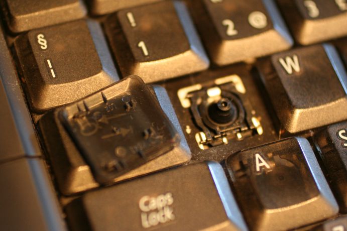

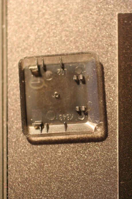

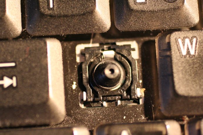

kjetil_b Skrevet 25. mai 2006 Forfatter Skrevet 25. mai 2006 Her kommer bedre bilder av tasten og sporet den skal inn i. Lim? Blir fryktelig nervøs når jeg skal bruke lim, og da spesielt på en pc.
Kamikazesmurf Skrevet 25. mai 2006 Skrevet 25. mai 2006 Er vel ikke en acer det der? Ligger to "armer" på tastaturet som funker som en saksemekanisme i mangel på bedre ord. Løft disse opp noen mm og klips de inn i de små hakkene på undersiden av tasten (hos meg løsna de i andre enden) så er det bare å trykke knappen ned og voila!
stoffix Skrevet 25. mai 2006 Skrevet 25. mai 2006 ahh. dette husker jeg, det er som det jeg var borte i før, det var ikke så lett da... du må klare å lirke pinnene på selve knappen, under festemekanismen oppe på knappe plassen, og så trykker du bare klipsene fast nede, (trykke litt ekstra hardt på knappen). men etter det jeg husker, så var det vanskelig med de pinnene som stikker ut av selve knappen, å lirke de tilbake til plassen sin...

stoffix Skrevet 25. mai 2006 Skrevet 25. mai 2006 har du prøvd det, så må du sjekke at du ikke hra bøyd de pinnene på knappen.

the_fire Skrevet 25. mai 2006 Skrevet 25. mai 2006 Slik jeg ser det, ut ifra bildene, skal det bare være å dytte knappen rett ned. Pass på at den treffer i sporene på de plastgreiene som allerede er på tastaturet. Det ser også ut til at de plastgreiene sitter som de skal. Tok løs 'w' og da datt samtidig disse to plastgreiene også av. Var et herk å få det på = mye dirking med skrujern. Fikk knappen tilslutt på, men det var mye dirking.
