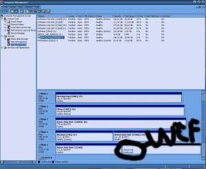

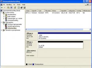

Ok her er ett bilde da.. btw jumperen fungerer ikke å skifte på, og jeg har analysert hdd og den er ikke ødelagt.

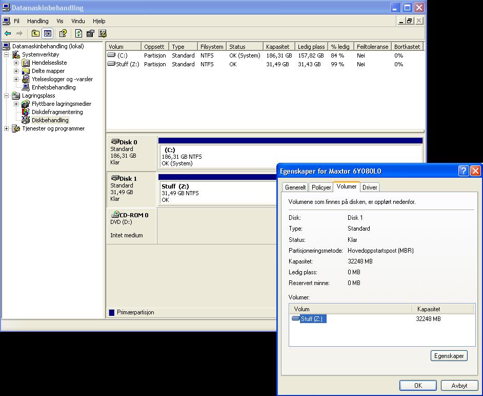

Da kan det væra det med jumpere. Kankje det står på 32GB limit?
Du vet .de jumpere på disken. Se på det og vi tar det derfra.
