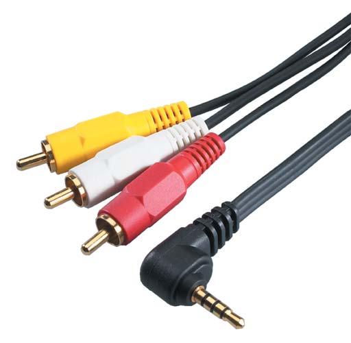

Det finnes tredjeparts leverandører med kabler solgt for å passe Creatives lydkort (uten at jeg har noen norske nettsjappelenker på stående fot). Uten å selv ha gjort det på et X-Fi, skal du imidlertid kunne gjøre det samme med hvilke som helst minijack til 2/3 coax RCA fra nærmeste elektrosjappe (1 stereo og 2 stereo+video, hvor sidesurroundkanalene skal være på de gule 'videopluggene'). Om du ikke har noen spesielle krav til kabelen så er vel Creatives alternativ greit priset, og 'riktig' fargekoding av pluggene kan vel være et pluss for noen.
er det stereosignal i "videopluggen" også?
Ikke helt sikker på hva du mener. At jeg nevnte 'video' betyr bare at de fleste slike kabler som finnes på elektrosjapper er merket for bruk på videokameraer hvor de tre lederene er høyre kanal, venstre kanal, og kompositt video. Sistnevnte er som oftest gul. Plugger man en slik i et lydkort fra Creative havner en av sidekanalene på denne lederen. Creative er jo glade i å gjøre ting litt vanskelig slik at man skal (i alle fall tro at man trenger å) kjøpe deres eget ekstrautstyr.
