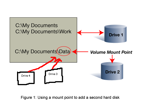

Simen1 Skrevet 5. april 2006 Skrevet 5. april 2006 Hva med å bare kjøre på med dynamic disks, som er støttet i Windows. Dette er vel tilnærmet det samme som JBOD5789853[/snapback] Dynamiske disker er et helv* å gjenopprette filer fra og kan bli et problem om man skal reinnstallere windows. Det går heller ikke an å opprette JBOD med OS-partisjonen (windows). De fleste disk-operasjoner som JBOD, Raid0, Dynamiske disker med software Raid0 eller JBOD krever at alle data slettes ved både spleising og splitting. Den eneste løsningen å gjøre dette på uten å slette innholdet tror jeg er den med å montere den andre disken som en folder i den andre disken. The Magic of Mount Points

squabbish Skrevet 5. april 2006 Skrevet 5. april 2006 Den eneste løsningen å gjøre dette på uten å slette innholdet tror jeg er den med å montere den andre disken som en folder i den andre disken. The Magic of Mount Points 5870119[/snapback] Leste det som stod på linken din, men vil det ved å montere en folder være mulig å gjøre dette som jeg har illustrert ved å endre eksempelet fra den siden? At flere disker går sammen om å utgjøre et og samme directory?
roac Skrevet 5. april 2006 Skrevet 5. april 2006 (endret) Det går ikke helt uten videre. Men dersom disk2-disk4 utgjør et volum så kan du få det til. Endret 5. april 2006 av roac
