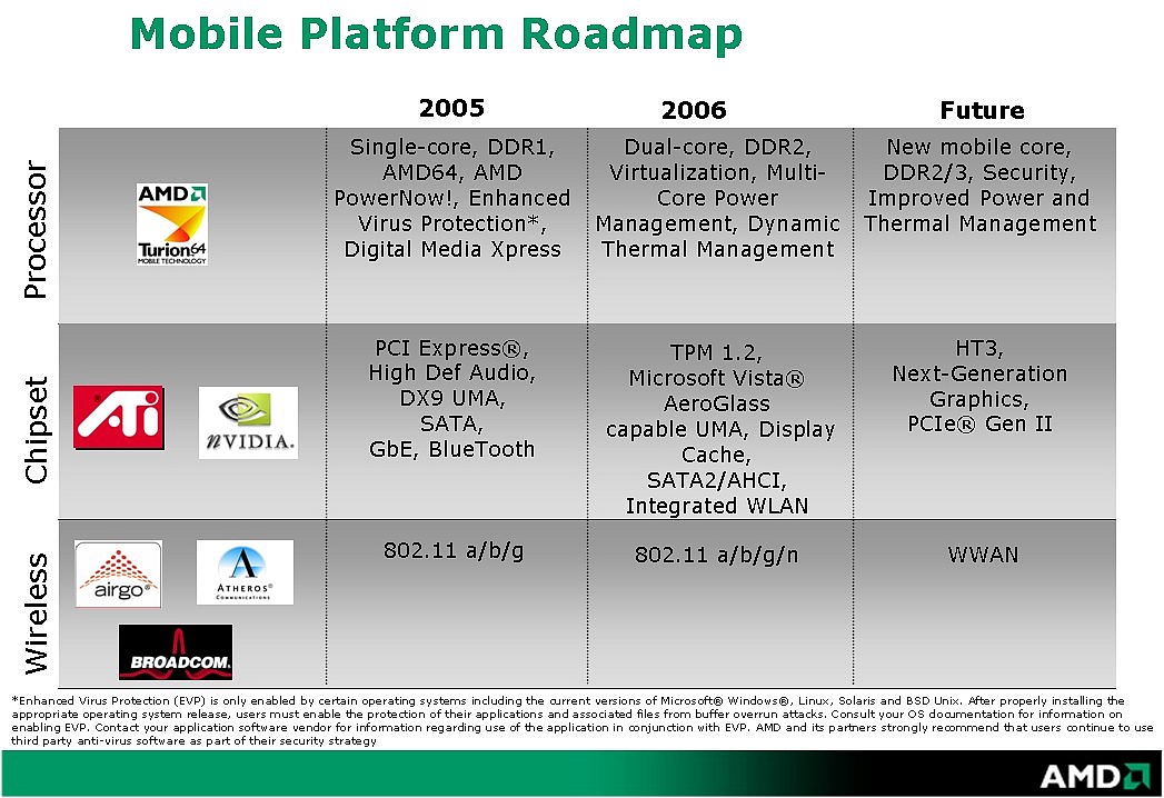

aspstein Skrevet 19. mars 2006 Skrevet 19. mars 2006 Turion 64-X2 vil ikke komme på sokkel 754, men derimot på sokkel S1 som vil være en dedisert sokkel for fremtidige AMD-bærbare. Jeg har ennå ikke sett noen desktop-hovedkort for sokkel S1 (bortsett fra referanse-plattformen til AMD-Nvidia da), men jeg ser ikke bort ifra at det kommer hvis det viser seg å væe et marked for det da. Turion 64-X2 MT-42 er en skikkelig dobbelkjerne-prosessor på 1.8GHz med 2MB L2 cache og en Vcore på 1.075 og en maks TDP på 25W, noe som må sies som en stor bragd for en prosessor produsert på en 90nm-prosess. Uten at jeg vet det helt sikkert, så regner jeg med at den ytelsesmessig vil være bedre enn dagens Turion 64 ML-34 på enkelttrådete applikasjoner. Det lover uansett sinnsykt bra for fremtiden, spesielt ettersom AMD ennå har til gode å gå over til 65nm-produksjon for her er det fortsatt mye forbedringer å hente både mhp. bedre ytelse og lavere effektforbruk! 5779448[/snapback] Hmm blir dette en ny arkitektur fra AMD? Denne CPUen vil vel kanskje hinte litt om hvilken retning AMD kommer til å gå. Må si at det er lenge siden fremtiden har sett så lys ut som nå

aspstein Skrevet 19. mars 2006 Skrevet 19. mars 2006 Ja, det blir iallefall en helt ny mobil referanseplattform fra AMD som går under kodenavnet "Yamato" som du kan lese mer om her:http://www.channelregister.co.uk/2005/12/1...amato_centrino/ http://www.pcwelt.de/news/hardware/133306/index.html Flere bilder fra demoen i Japan i desember ifjor finner dere her: http://pc.watch.impress.co.jp/docs/2005/1215/amd.htm Og ja, dette blir kjempespennende for endelig får vi det som mange har ventet lenge på - et reelt alternativ til Intel Centrino-plattformen som også er bedre på de aller fleste områder. Dette er det første håndfaste resultat av AMD sin 2004-satsning på et designsenter for bærbar-teknologi i Japan. De planlegger også å komme med en helt ny mobil kjerne til neste år (se vedlagt bilde) så det lover absolutt meget bra for fremtiden 5779581[/snapback] Oi dette ser meget lovende ut. Men dette gjelder vel først og fremst arkitektur for bærbare maskiner, blir dette mulig å få på desktop maskiner og med det første Aner jeg potesiell superklokker av denne cpuen
