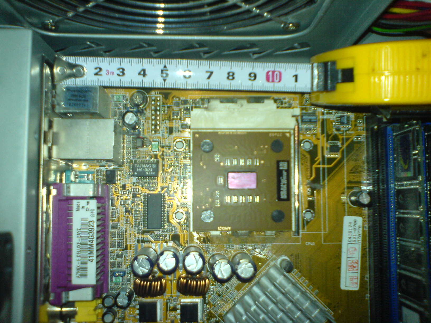

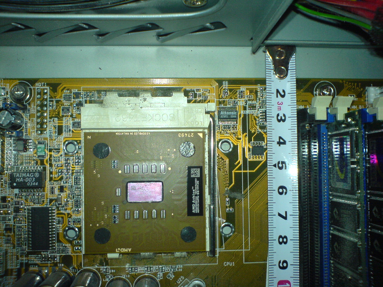

Har prøvd å lete litt rundt, men finner ingen data på hvor stor plass en TT Big Typhoon tar. Jeg har en XP2500 på et Asus A7N8XE-Deluxe i et AOpen H450B-kabinett og det kan se ut som om det ikke er plass til en så stor vifte. Fra toppen av Socket A til nedre del av strømforsyninga er det bare 3,5 cm:
Vedlagt er bilder av hvor mye plass jeg har å gå på (tatt med SE k750i):
Noen som har erfaring med TT Big Typhoon eller kjenner til hvor mye den bygger ut?

jeg har Big Typhoon selv. jeg har ikke hatt noe problem med å få plass til denne i noe som helst kabinett. hvis du måler fra midten på prosessoren og opp så har du 6 cm å gå på så det er jo bare å måle ;) det ser ut på bildene at det burde akkurat gå. hele er på 12cm. trenger ikke være redd for at du treffer andre komponenter. den stikkker ganske så langt ut. den er helt grei. men jeg vi anbefale deg å kjøpe en annen fra thermaltake i stede for denna. den kjøler ikke så bra som vifter som denna--> http://www.komplett.no/k/ki.asp?sku=30569. hvis du fester 2stk 80mm eller 92mm vifter på denna vil det duge. en kamerat av meg har denna og han kjører på 16C idle... var på LAN med han i helga og jeg ble nesten sur før tempratur forskjellen på dissa var så store.. hans var på 16C idle ( AMD 3800+ x2 2,2 Ghz) min var mellom 36 og 40C (intel P4 3,2 Ghz) begge viftene passer på socket 939 og LGA 775... du får bare prøve deg frem;)
