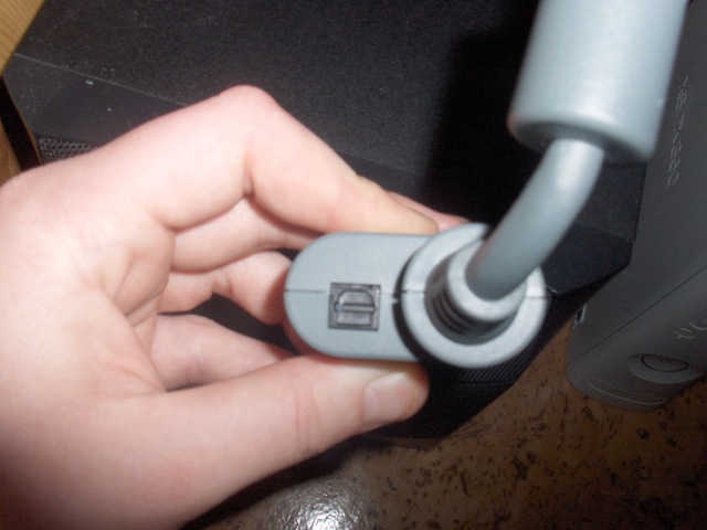

Heisann! Eg kjøpte meg en MS Advanced SCART kabel til min 360,men denne har bare en digital ut for lyd.Eg vil virkelig ikkje spille med den sugne mono-lyden fra TV`en,så eg vil gjerne få koblet til høgtalerene mine via lyd-kablene til "annlegget" mit for bedre lyd,slik som med den gamle kabelen. Beklager den dårlige emnetittelen.
Så eg lurer på om det finnes en form for overgang?

Dette er ikke en SCART-plugg, men noe helt annet!
Og dersom du kun har digital lyd ut, trenger du en dekoder, en DAC, til å dekode digitale signaler over til analoge signaler.

Nei altså, det er den delen du plugger i xboxen,men altså det er en SCART-kabel! Eg glemte å nevne dette over :whistle:
OK, det du mener er at dette er den enden som går inn i X-boxen, mens den andre enden/pluggen, er en SCART-plugg?
Som passer inn i SCART-kontakten på TV'en?

Ja det stemmer det der :)
du må en en enhet som ned koder di digetale signalene til analge for og gjøre dette , en dac er vel en mulighet , men di koster flesk
OK, men da har du ikke digitale signaler ut, kun vanlige analoge signaler.
SCART har ingen pinner som er definert til digital overføring.
Gi meg tid, så skal jeg finne min gamle brukermanual med SCART-defineringene, så skal du få pinnene som brukes.
Men er redd du må lage en slik overgang selv, med female-SCART til RCA-kontakter.
Kan du lodde selv, er dette en enkel jobb, kun fire ledere som må loddes.
Skal se hvor du kan få tak i kontaktene, ELFA eller Clas Ohlson er de mest nærliggende alternativene.
men det er en optisk ut på pluggen som går inn i xboxen , ergo letter og hente lyden der , dog da digetal

Kanskje du kan bruke noe sånt? (Øverst, 38-1311)
5720498[/snapback]
Du kan faktisk bruke denne, ved å sette SCART-kontakten i en av inngangene, og ta stereokanalene ut fra de to RCA-kontaktene på boksen.
Det finnes kanskje også rimeligere bokser enn dette, men dette er iallefall prinsippielt hva du trenger.

Ja den boksen såg slettes ikkje dum ut ;)
