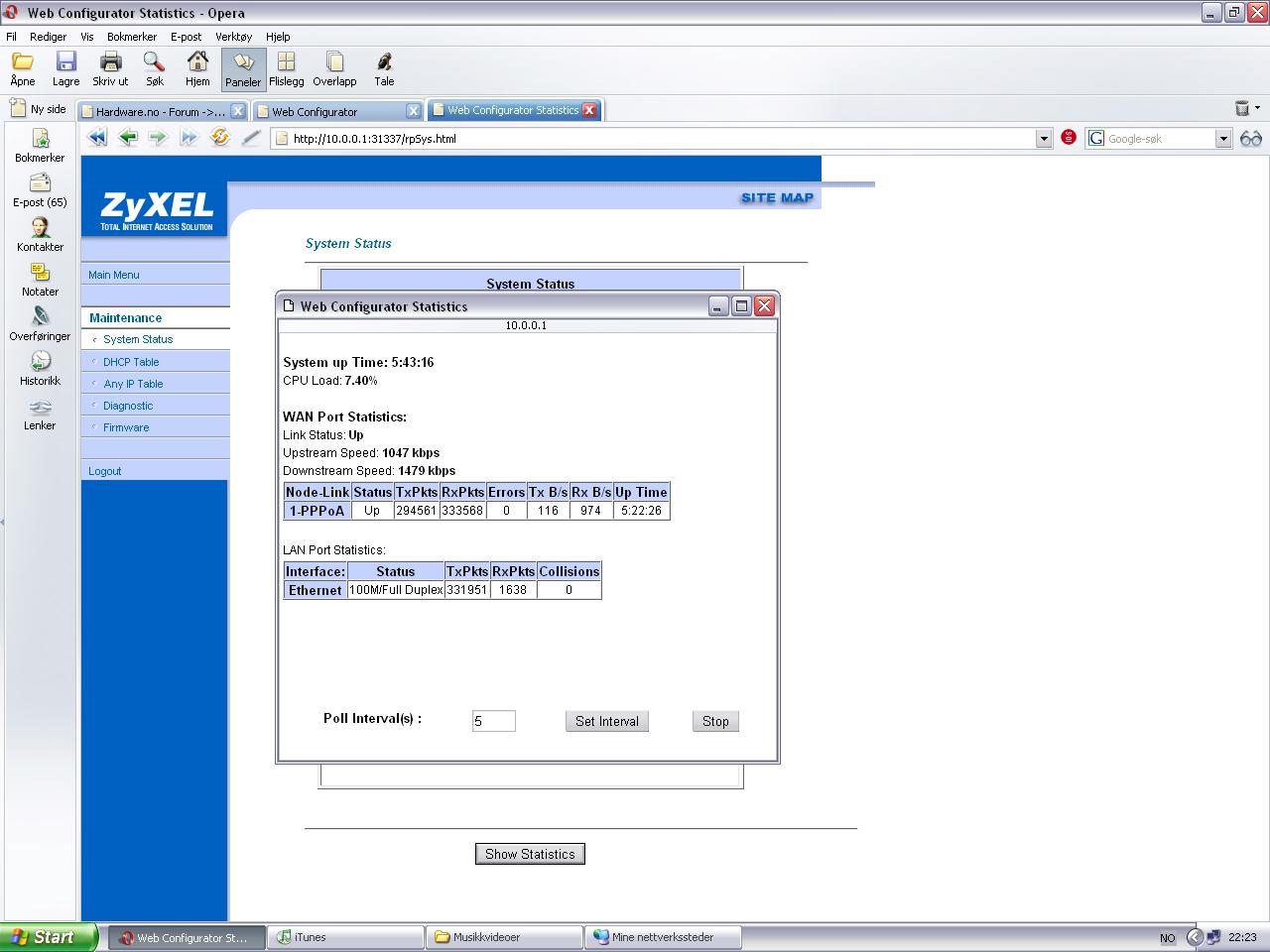

ullevål Skrevet 21. april 2006 Skrevet 21. april 2006 Mener dette beviser at hva folk får tildelt er rene lotteriet. Ja se her. Dette er hva jeg sitter med
