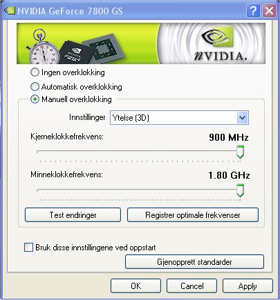

Det går foreløpig dårlig å øke volten til GPU core for meg, men jeg har da funnet ut hvordan man kan klokke høyere enn 1440 på minnet med standard verktøy. Er ganske lett, må bare flashe biosen en gang, se resultatet på bildet :w00t:
Jeg har funnet ut jeg ikke kan klokke minnet høyere enn 1550, og ser ut som det fungerer best på 1520.
