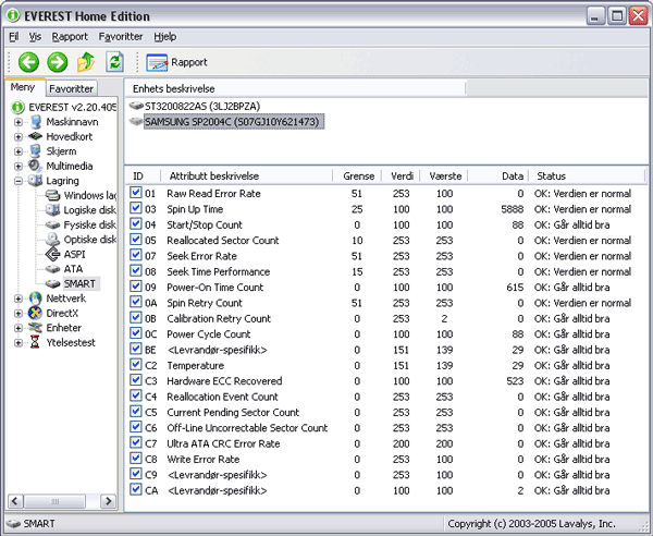

Som du ser av bildet over så er utskriften fra Everest helt normal...

Når deg gjelder screenshot så var ikke det Bitex som la ut det..
