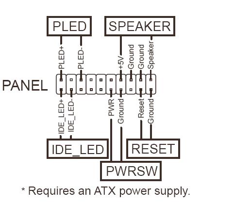

Dragonlove Skrevet 4. januar 2006 Forfatter Skrevet 4. januar 2006 Merkelig, jeg byttet om på Pwr og Ground og nå starter pc'en fint etter hver restart, kan det være det som er problemet? har jo hatt kablene sånn ganske lenge da.
Dragonlove Skrevet 4. januar 2006 Forfatter Skrevet 4. januar 2006 Nei var visst bomskudd, nå er den helt lik igjen.
