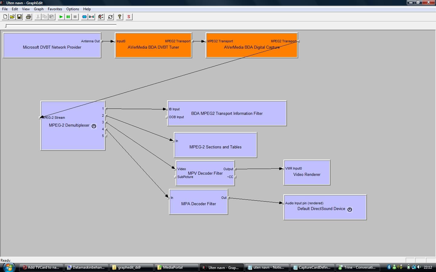

Hei,
1. alternativ:
Prøv å fjern DVB kortene i MP Setup (Configuration) -> Television -> Capture Cards, du bruker vel ikke disse uansett. Da skulle du ha to kort igjen some er analog, prøv igjen da. Ut i fra feilmeldingen finner ikke MP en com komponent som er til DVB-t delen av kort nummer 2.
2. alternativ:
Du kan også prøve å installere den siste SVN, ta den siste på lista og kopier MediaPortal folderen til en ny backup folder(for senere bruk hvis alt blir feil) -> installer SVN og test.
Oppdatering:
Hmmm, har sammenlignet med kortet mitt og der det feiler er egentlig på den analoge delen av kortet. Er driveren korrekt installert?
Roy
Endret av ronilse
Ingen som kan hjelpe meg?
Er skikkelig frustrenende å ikke ha TV i MP =/
8773456[/snapback]
Hei,
Har du hatt dette til å virke med MP før og bruker du en SVN (snapshot)?
Finner ikke kortypen din i MP TV-kort støtte listen heller, men det betyr ikke at det ikke virker.
Roy
Fikk PCen først på Tirsdag så jeg har ikke brukt det i MP før nei.
Snapshot?
8773643[/snapback]
Hei, ok
Prøv først med en SVN, ta den første fra toppen på lista. Så får vi se om noen andre har vært ute med den modellen før...
Hvis ikke det virker så åpne MP Setup (configuration) -> Television og add tv kortet ditt hvis det ikke går lukk configuration igjen og post configuration.log (Team MediaPortal\MediaPortal\log) til MediaPortal Pastebin, så får vi se om vi kan lage en enkel graph til tuneren din.
Roy
Har nå fått lagt inn configuration.log i PasteBin.
Prøvde først å finne TV kortet i Setupen, men ingenting ble funnet.
edit: Ser ikke ut til at det jeg legger inn i PasteBin blir registrert =/

Her er moniker "ven_1131&dev_7133&subsys_48361461&rev_d1"
Ved lagt ligger et bilde som viser hvordan det er koblet sammen.
Bruker samme "CaptureCardsDefinition" som er linket til tidligere i tråden.
Takk for hjelpen!
Hei,
Den graphen stemmer med den jeg lagde til kortet ditt for DVB-t mottak(har du prøvd om denne virker, lagt til tuneren kjørt en skanning, du får sikkert ikke inn noe men skal virke).
Nå trenger vi den analoge delen også, den kan være kinkig........
PS, de siste linjene lagt til i capturecardsdefinition.xml er kortet ditt.
Roy
