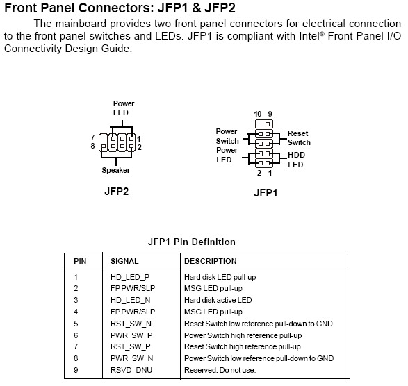

Alon Skrevet 15. desember 2005 Skrevet 15. desember 2005 Hjelp. Har samme problem som Tittentei26, men har ingen "pins" på hovedkortet som ble nevnt i den guiden Cosmo03X postet litt over. Jeg har 4pin kontakt også. Er det noen forslag bortsett fra å kjøpe ny strømforsyning eller noe liknende som koster penger?
gamerman Skrevet 15. desember 2005 Skrevet 15. desember 2005 Hjelp. Har samme problem som Tittentei26, men har ingen "pins" på hovedkortet som ble nevnt i den guiden Cosmo03X postet litt over. Jeg har 4pin kontakt også. Er det noen forslag bortsett fra å kjøpe ny strømforsyning eller noe liknende som koster penger? 5298880[/snapback] Hva slags hovedkort har du ?
Alon Skrevet 15. desember 2005 Skrevet 15. desember 2005 Hjelp. Har samme problem som Tittentei26, men har ingen "pins" på hovedkortet som ble nevnt i den guiden Cosmo03X postet litt over. Jeg har 4pin kontakt også. Er det noen forslag bortsett fra å kjøpe ny strømforsyning eller noe liknende som koster penger? 5298880[/snapback] Hva slags hovedkort har du ? 5298885[/snapback] Har dette MSI hovedkortet (litt komplisert å skrive :S)
Co0O Skrevet 16. desember 2005 Skrevet 16. desember 2005 Hjelp. Har samme problem som Tittentei26, men har ingen "pins" på hovedkortet som ble nevnt i den guiden Cosmo03X postet litt over. Jeg har 4pin kontakt også. Er det noen forslag bortsett fra å kjøpe ny strømforsyning eller noe liknende som koster penger? 5298880[/snapback] Hvis du tenker på frontpanel-tilkoblingene, så ser de bare litt annerledes ut på hovedkortet ditt enn på bildene i hardware.no-guiden. Slik ser det ut på hovedkortet ditt:
