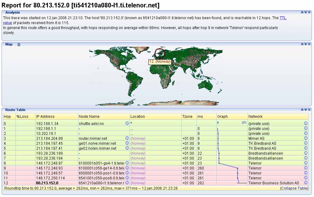

Her er et bilde fra Visual route 2006 fra meg til routeren som er på sprede nettet ditt post-6164-1137098067_thumb.jpg
"However, all hops after hop 9 in network 'Telenor' respond particularly slowly." Go figure :p
Endret av DArkwIng
