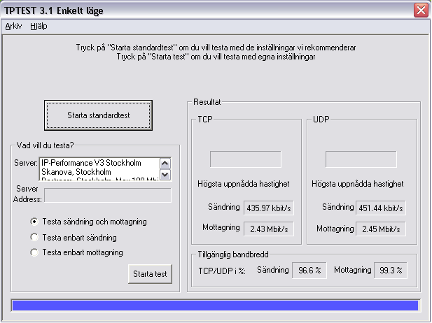

TPtest får jeg nedlasting varierende fra 2,5 Mb/s til 3,1 Mb/s og opplasting på ca 380 - 390 kb/s. På Mindfart får jeg når jeg testet nå bare fra 460 - 900 kb/s. Har 3 Mbit Tele2.
Husk at hvilken server som man tester mot har mye å si. På TPtest kan jeg få svært ulike resultater avhengig av hvilken server jeg tester mot. Faktisk variasjoner på nesten 40 %, avhengig av server og tidspunkt.
Ellers er ikke 4 Mbit garantert hastighet (til det er det for mange forhold som spiller inn). Men ved bruk av TPtest burde du ligge på fra 2,8 - 4 Mb/s (varierende når det gjelder tid på dagen etc).
Her er resultatet av tptest:
5047209[/snapback]
Ta noen TP-tester til ulike tider over noen dager og noter tidspunkt og hastighet så har du noe og vise for deg.
