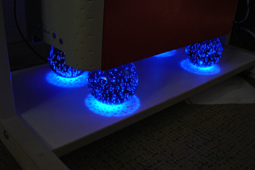

Hva slags lim fungerer bra til å lime glass til kassen. Jeg kjøptye noen fine blå glasskuler på IKEA, og limte de fast som ben. Noen blå dioder ble montert, og det ble ganske blått (og flott).
Problemet er at det ikke tåler noe særlig. To-komponentsepoksien jeg brukte biter ikke særlig godt på glasset, eller metallet. Kulene slipper hvis de før seg en dunk, noe som fort skjer når jeg skal på LAN (inn og ut av bil osv)
Hva funker? Jeg prøvde med borrelås, men det var for ustabilt.
Glassoverflaten er faktisk veldig ru allerede, og det var der det slapp. Vasket først med isopropanol gjorde jeg også...

Det holdt i noen måneder, men da sto det i ro. Det var når jeg løftet PCen ut av bilen og satte den skjevt ned på bakken jeg slo av to av kulene. Så de detter ikke av av seg selv.
Skal prøve Auto Weld, tror jeg. Den forrige limen var den so er litt lenger ned på siden: Super-Epoxylim. Ekstra sterkt. Holdfasthet 110 kg/cm2. Hurtigherdende.
Ser at auto Weld har over dobbel så høy holdfasthet. Håper det er nok... Har du den selv. Kan du sjekke om den limer plast (polyeten)?
