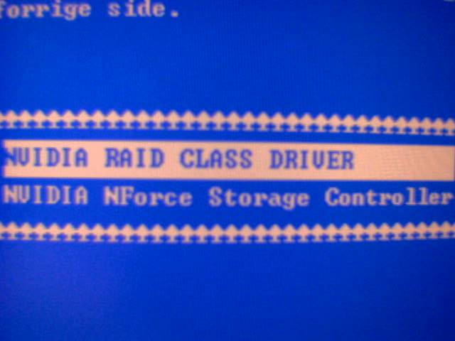

Nå har jeg fått harddisken. Jeg går booter fra windows cd rom, kommer inn på der den begynner å laste ned alle de filene inn på installasjons programet til windows og etter det så går an på en måte tebage te dos å bare står der. Noen så kan hjelpe meg????
Jeg har hørt noe om at du skal trykke F6, kan det ver at jeg må gjør det? og hvis ja, så ka gjør jeg etter det??
EDIT: Jeg trykket på F6 og det sto at jeg måtte legge inn en form får driver, så jeg satt inn disketen så følgte med hovedkortet og så fikk jeg det valget som står på bildet:
Hva skal jeg velge?
Endret av Marcelo
Skal ikke skade med å legge inn begge da man kan legge til så mange drivere man vil, windows vil uansett bruke den driveren som passer.

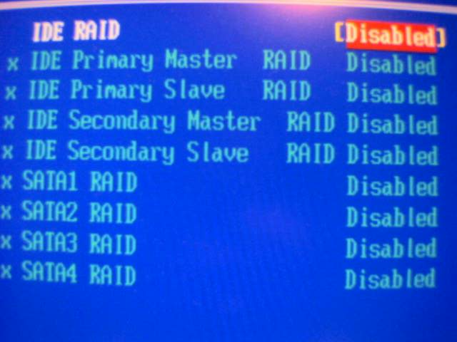

Men, jeg satt å leste litt i manualen. så nå sitter jeg å lurer på noe. Får å bruke sata og/eller ide hdd`er, må man ha RAID aktivert?? på lissom.
se bildet:
Endret av Marcelo
På noen Hovedkort så kan man slå av raiden separat fra å slå av s-ata kontrollerne slik at den fungerer som en helt vanlig kontroller uten raid.
Sjekk i biosen din under integrated periohals om det er noe der for å disable kontrollerne helt.
Endret av Lugmeister
Så hva kan jeg gjøre nå då? fortsette å ha det av og så instalere windows med et av valgne så jeg fikk i det tidligere bildet jeg postet eller ativere raid og så se ka som skjer når jeg går inn i windows instalasjon???
Om du ikke har tenkt til å kjøre raid så er det ike vits å aktivere den. Om du aktiverer raidkontrolleren så tar det lenger tid i oppstarten da man vil få opp bootromen til denne som gir deg ett valg om å gå inn i biosen til denne.
Vær obs på at om du skal lage raid så bør du ta backup av alle filene på harddiskene du bruker da alt vil bli sletta. SAmme dersom du fjerner ettt raid 0 oppsett.
Edit: du kan aktivisere denne funksjonen også etter at du har innstallert windows dersom du skal raide andre disker enn bootdisken. Om du skal ha raid på bootdisken så bør du gjøre det før du innstallerer windows

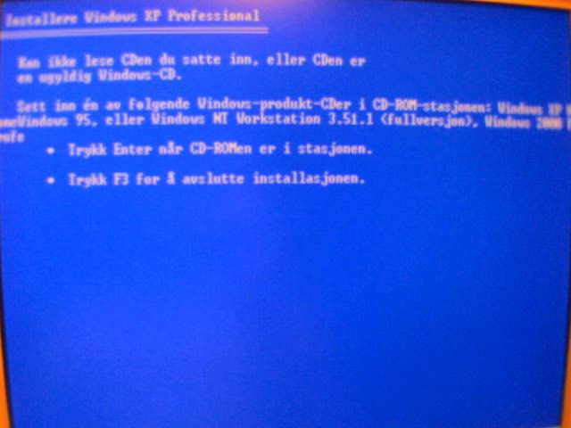

Nå funket det, men jeg får nå denne meldingen etter installasjonen fortsatte, se bildet:
EDIT: Akkuratt som om jeg ikke skal ha cd`en i eller har en ugyldig windows cd. Bare så det er sagt, så har jeg orginal windows Xp pro Norsk edition, som jeg kjøpte på spaceworld. Derfor jeg blir litt beskymret når denne meldingen kom opp.
Har heller aldri fått denne meldingen før, noen sine
Endret av Marcelo
Det står ikke noe om at det er oppgradring på det koveret/esken som den ligger på, er den jeg alltid har brukt til å installere windows xp, uten at det noen sine har komt sånn feil før
EDIT: Cd`en er heller ikke rippete
Endret av Marcelo
Hmm, er ikke helt sikker på hva det kan være. Om du har satt cd-rom i lag med en harddisk så sett den til å kjøre alene. Unngå å sett CD-rom på raid/s-ata kontrolleren men sett den på den vanlige.
