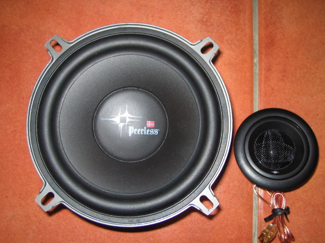

Nå har jeg kjøpt midbassen.! :) :) Perless 5" med 90w. Den var litt liten til det hullet i døra så da tar jeg å legger noe glassfiber over og lager hull til høytalern.
Ehh. det følgte med en diskant... hva bør jeg gjøre med den? feste den i døra eller noe?
Fulgte det med et delefilter også?
Da har du fått et komponentsett istedet for midbass. UIansett; Pakk dem fiiint ned, send i retur og presiser at du kun vil ha 2 stk. Peerless Resolution 6.5 elementer.
Da skulle alt stemme så mye bedre :)
En 6.5" vil gjøre seg mye bedre som midbass enn en 5"
Da tror jeg ikke de har det i den butikken. For jeg ba om en midbass så fikk jeg det jeg fikk. Og jeg fikk prøve det. jeg fikk ikke med et dele filter.... :( men jeg skal ringe dem og høre. den kan ikke bare være en midbass og en diskant a?
