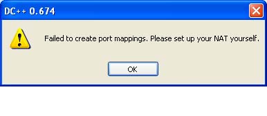

Har prøvd stort sett alt av instruksjonssider for oppsett av DC++, men jeg får hele tiden denne meldingen(se bilde). Jeg må inn å forandre på oppsettet i DC++ hver gang jeg åpner for å være i aktiv modus, men noe må da være feil. Har Telnettet routeren og mener har forwardet portene på riktig måte.
Noen som har noen tips der ute....har slitt med dette i lengre tid....vet ikke om det har noen praktisk betydning....jeg får stor forskjell på antall treff i aktiv og passiv...men noe er tydeligvis ikke som det skal..

Du må slå av UPnP instillingene i dc++.
Jepp....det funka fint....ikke at jeg skjønner hvorfor men...Takker så mye! :yes:
Bare hyggelig. Hvis du skal bruke UPnP må du installere det på windows også, men du må passe på at modemet/routeren støtter det. Fordelen med UPnP er at da slipper du å åpne porter i routeren, DC++ og MSN Messenger åpner da selv de portene de har bruk for.
