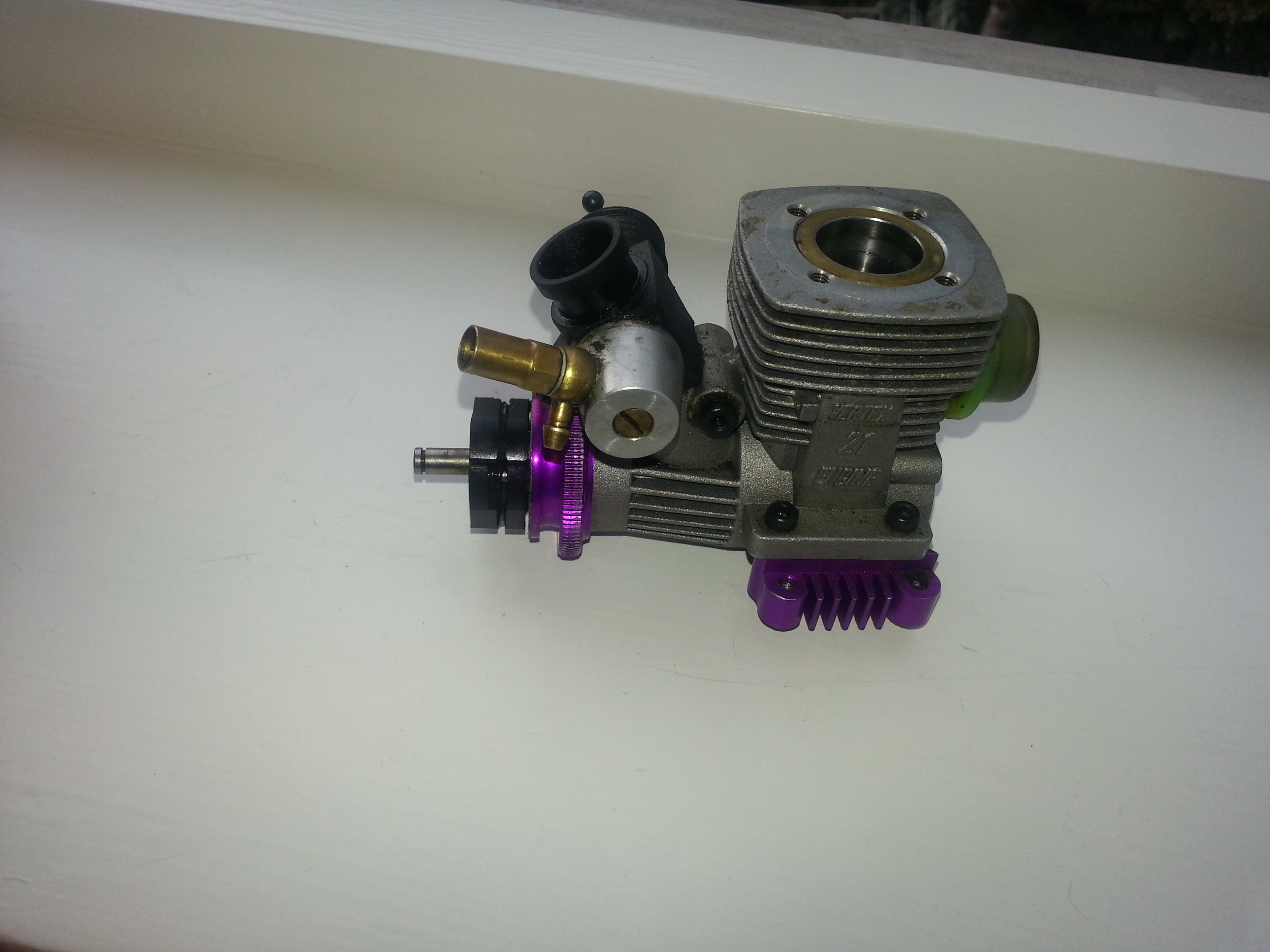

Jod-R Skrevet 18. juni 2013 Skrevet 18. juni 2013 Har fått inspirasjon av å lese i denne tråden til å prøve å få liv i min Speed Bazooka 1/8 buggy. Kan vel begynne med litt historie. Kjøpte bilen sommeren 2007 og begynte å kjøre inn bilen. Hvis jeg ikke husker helt feil så var det 2-3 tanker med å la bilen trille rundt på parkerings plassen. Men ung og dum som jeg var så ruste jeg bilen mens den ble holdt oppe for å høre på den kule lyden (kan det være årsaken til fremtidlige problemer?). Etter å kjørt bilen inn så husker jeg at broderen og meg var å herja med bilen noe. Det jeg ikke greier å huske er hvorfor bilen ble pakka bort, men jeg vet at neste gang den skulle brukes så ville den ikke gå ordentlige. Den startet, men etter en liten stund så døde den bare. Enten om den sto i ro eller ble kjørt, da med svak gass. Med liten stund snakker vi om maks 30sek. For noen år siden så prøvde jeg bilen med noen andre som har holdt på med RC for å se om han fant ut av feilen. Vi fant en dårlig O-ring på fuel-beholderen. Det var årsaken til at bilen ikke ville starte den gangen, men hovedproblemet var der ennå. Den ble så pakket bort til i fjor da jeg skjønte at nitro fuel kan bli "dårlig" av å stå for lenge. Kjøpte ny fuel i håp om det skulle fikse problemet... gjorde ikke det. Ble nok en gang pakket bort til jeg kom over denne tråden og nå har jeg virkelig lyst til å få den til å virke igjen. Planen nå er å ta fra motoren og rense det for å se om det vil gjøre bilen frisk. Hvis noen har peiling på hva problemet kan være så tas det imot med et stort takk
oophus_3do Skrevet 18. juni 2013 Skrevet 18. juni 2013 (endret) Har den stått såpass lenge med nitro, så burde du nok bytte alt av paktninger. Er nok store muligheter for at den trekker inn "falsk" luft en eller annen plass. Ta den fra hverandre og kjør en fin rens på alt av gasser og motordeler. Så ser du jo fort om du har ødelagt noe med den heller manglende innkjøringen du hadde. ^^ Endret 18. juni 2013 av oophus_3do
Jod-R Skrevet 18. juni 2013 Skrevet 18. juni 2013 Sikkert et dumt spørsmål, men hva burde jeg bruke for å rense med?
oophus_3do Skrevet 18. juni 2013 Skrevet 18. juni 2013 WD-40 burde holde i massevis. Kjøp noe trykkluft på boks også for å blåse ut litt grufs hvis du har det sittende fast på diverse steder.

Jod-R Skrevet 19. juni 2013 Skrevet 19. juni 2013 (endret) Har noen problemer med å ta motoren i deler. For å fjerne alle interne deler i motoren etter som jeg har skjønt så må det helt til venstre bort (flywheel?). Hvordan får jeg det bort? Hvis noen vet om en how to video eller kan forklarer har jeg blitt glad. Har prøvd å søke, men synes ikke jeg finner det jeg trenger. Har forresten ikke noe fancy verktøy. Edit: Jeg får heller ikke av forgasseren. Har fjernet skruen som holder den på plass, tror jeg. Den som gikk på tvers nedenfor forgasseren. Den sitter veldig godt fast, har ikke greid å beveget den i det hele og det store. Så tips her tas også med store takk. Update: Fått av de svarte clutch shoes'ene, men har ennå ikke fått av flywheel'en. Tror jeg trenger ei større tang enn det jeg har tilgjengelig, hvis det ikke finnes andre måter å få den av på. Endret 19. juni 2013 av Jod-R
