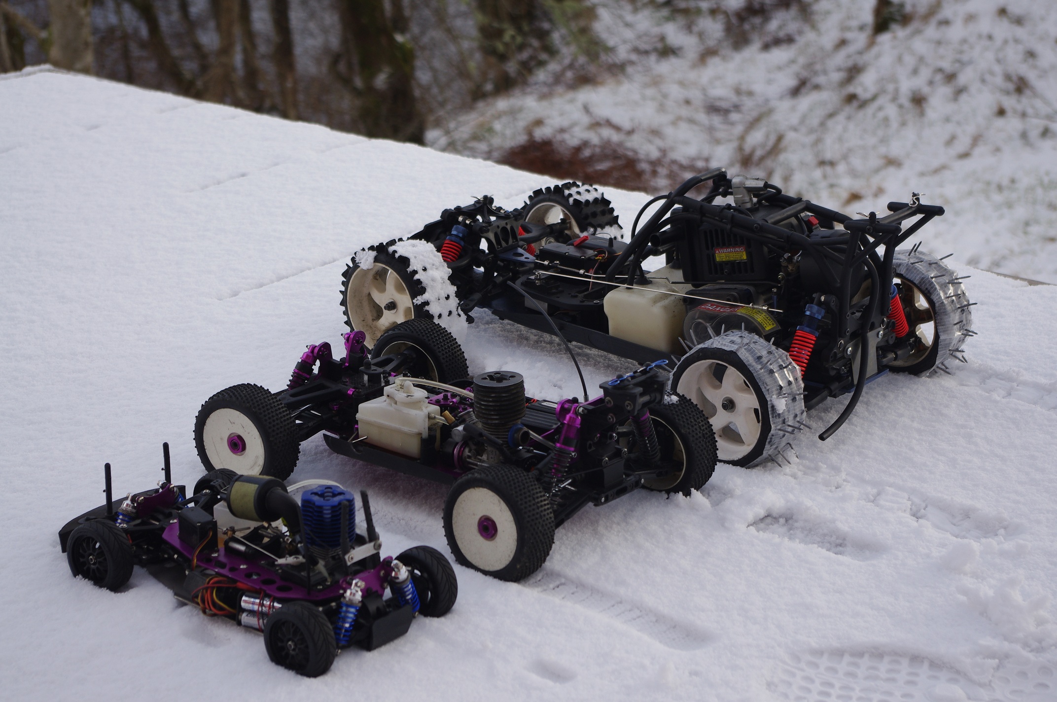

Jeg har noen like problemer som Lami nevner her, kan si at det ikke er kontrollen fdri jeg bytta over til en annen en.
Greia er at bilen klikker helt og ikke vil "høre" på kontrollen. starter opp og det er full gass og den svinger hit og dit, en venn er skrå sikker på at det er kontrollen men jeg tror ikke det. Er det noen måte å fikse dette uten å kjøpe ny servo til bilen? Noen quick-step guide eller noen guide til å feilsøke det ?
Mr. A: takker for bilde! Skal skjekke dette på ettermiddagen idag :)
Ahh.. Den går amokk ja.. Been there done that. Grøss..
Jeg kan si at det ikke er kontrolleren. Sente den og ba hobbyland se på den, og de klarte å fikse det. Hva de gjorde vet jeg ikke.
Prøv å koble til kun strøm og gass/styringen (servoen). Og skru på kontrolleren. Reagerer den aleine på styring og gass?
Endret av Lami
Altså, har ikke noe peiling på dette men, det er både styring og gass som går bananas, skal ta den inn fra garasjen i morgen så kan jeg se på den, og prøve meg fram litt.
Hmm.. Men prøv å koble til strøm og styringen og se om de går bananas, sammen med gassen ettwrpå. Uten å starte den. Husk også å slru på kontrolleren.
Potten? Er det en potte der? er det ikke bare noen tannhjul og en motor?
Deppss: Haha xD Dette her er en annen bil da, som jeg aldri har hatt problemer med før. Har 3 biler, 2 nitro og en bensin så blir en del mekking, litt for mye kanskje.. begynner å bli litt gal for å si det slik. Gal, altså slik at det frister å selge alt og alle :tease:
Aha, ja.. Det forklarer hvorfor du har så mange feil på løpende bånd :thumbup:
Syns det nok med en ene elbilen jeg :p
Den servoen har nok sett bedre dager.
Bytt den for selv om den delvis virker så ligger problemet latent der og en vakker dag låser servoen seg helt til venstre mens bilen holder 110km/t.
Styreservoer lever harde liv så er vel ikke annet å forvente.
Kan virke som enten potten eller elektronikken er ødelagt, og ikke klarer å finne ut hvilken posisjon den er i. Er nok bare å bytte den ut som Perpyro sier.
Vent nå litt.. ser ut som at det er kontakten på strømmen som er problemet. Har dårlig kontakt der. Puttet disse kontanktene i en annen svart plastikk som går utenpå kontaktene, men forsatt dårlig ja.. Vet ikke om jeg må kjøpe ny sånn boks med plass til 4 stk AA batterier, som jeg bruker..
DETTE fordi at servoen fungerer fint på servotesteren...
Endret av Lami
Har du trøbbel med strømtilførsla så vil nok servoen plages man de skulle også gass servoen slite.
Men forsøk å få skikk på trømmen først du.
Sist jeg prøvde, så ville ikke gassen heller reagerer. Og lyset på mottakeren blinket litt, som den gjør når det er dårlig strøm.
Ja, får fikse strømmen først.. vet ikke helt hva jeg må gjøre for å få det til. Har jo byttet kontakt og greier, men kanskje det ikke ble bra nok.
Det nytter ikke å bytte kontakter og reier, du må gå over kontaktene og sjekke om det er eir i pluggene og på pinnene, om det ikke er brudd i ledningene eller dårlig kontakt i batteriholderen.
Bryteren kan også være en komponent det oppstår dårlig kontakt i.
Noen som vet hva som er feil når micro servoen passerer 40 grader+ på under minuttet?
Fant problemet. det var en liten kant i servohuset som er i veien for output hjulet.
Går det av å flytte på det (output gear) siste tannhjulet før servohornet slik at den såkalte"potten" ikke retter på endringene uten at servoen blir helt kake når jeg ferdig med det? :p
Det var bare å dra den rett ut, ja... Da har jeg en microservo som ikke kommer til å koke og forhåpentlig vis ikke kommer til å spise seg selv innvendig (som den andre gjorde)... :thumbup:
Takker for hjelpen! :w00t:
Endret av Deppss
