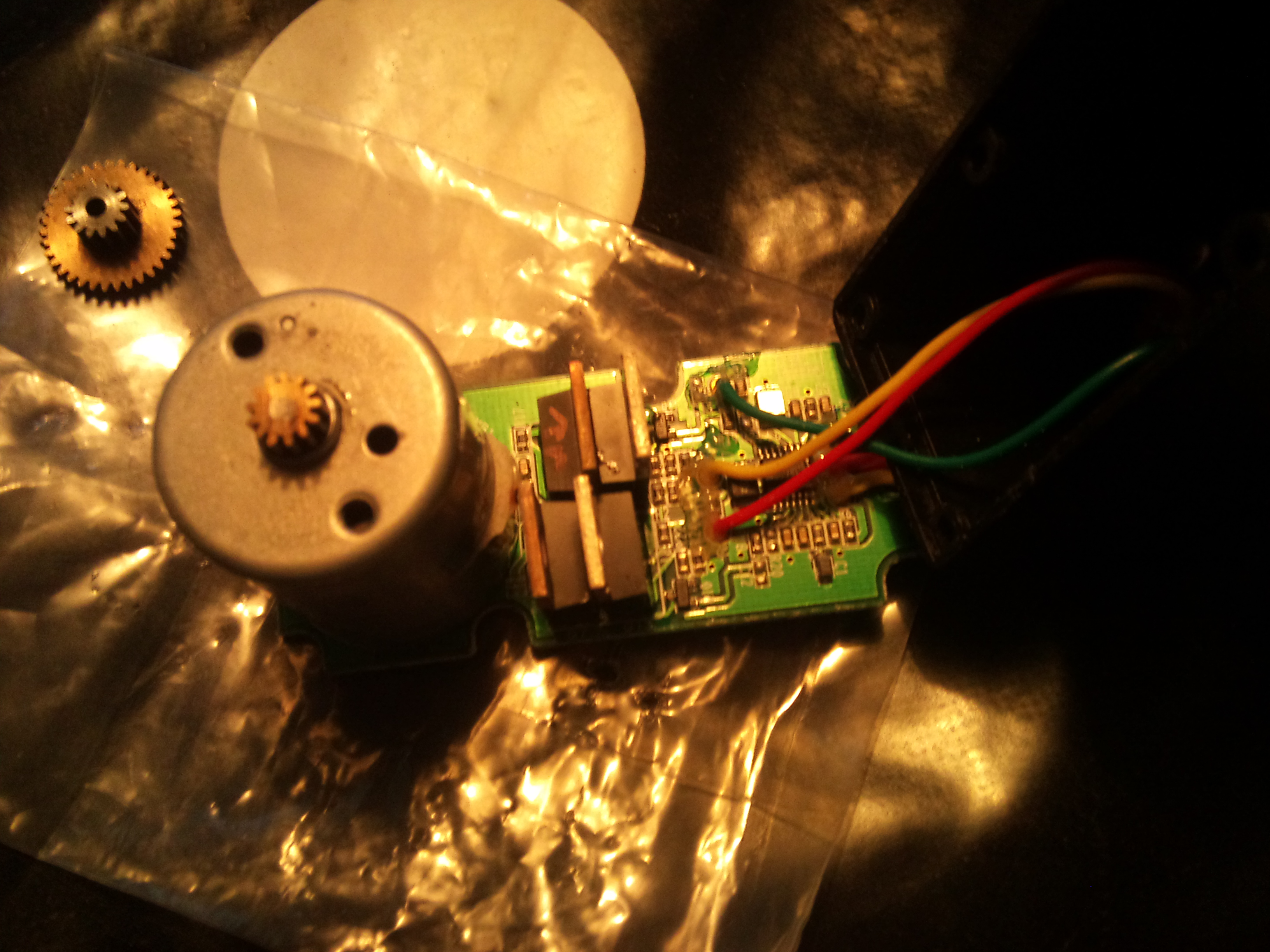

1/5 Hitec HS-805 mega scale styreservoen min har streiket.. Var en dag jeg sku prøve bilen, men så merket jeg at servoen så vidt gikk rundt, og at den ble veldig fort varm. Så var jeg på fredag innom med den på Hobbyland for å høre:
Ehm ja... Det var nok en liten bomtur det ja.
Tok meg turen idag til Hobbyland i håp om å få den fikset/ny. Kom der og han testet den selv og sa den gikk jævla tregt rundt, så åpnet han den og der var visst det ENE tannhjulet dekket av rust på noen steder men det skal jo ikke forårsake at den går dårlig rundt. Så sa han at den ble ganske varm ja, og sa at jeg skulle ta den med meg hjem og løsne opp kortet på undersiden og bruke sånn spray til å renske, men når jeg åpnet undersiden så møtte jeg dette:
De flate der i midten som stikker opp var nå glovarme.. det kan jeg ihvertfall si....
Åja.. hva skal jeg smøre her da? Hvis jeg tar sånn løsingsspray oppi motoren så fungerer den fint, er det det de prøvde å si til meg?
Sa jo så fint at dette var forbrukerfeil og at det var min feil, fuktskade og bla bla.. Men denne bilen her har stått tørt og aldri kjørt i regnet med den, så der tar de feil. Mamma tok og ringte til de, for å se om en voksen hjalp, men de sa forsatt at dette var forbrukerfeil og jeg skulle ikke få noe ny.
Og når vi preika om den y kabelen så sa han at jeg bare skulle komme ned å få en slik og blabla.. lurte på hva vi skulle frem til når vi ringte til de.. lol. For en service. Nei, Hobbyland gidd jeg ikke å handle i fra mer.. får bestille på internett.
Så da får vi sende dette til Forbrukerkontoret.
Jaja.. var jo mye vits å dra innom der.. Får jeg ikke kjørt denne helgen heller..
Ja, men den går altfor sakte rundt.. :(

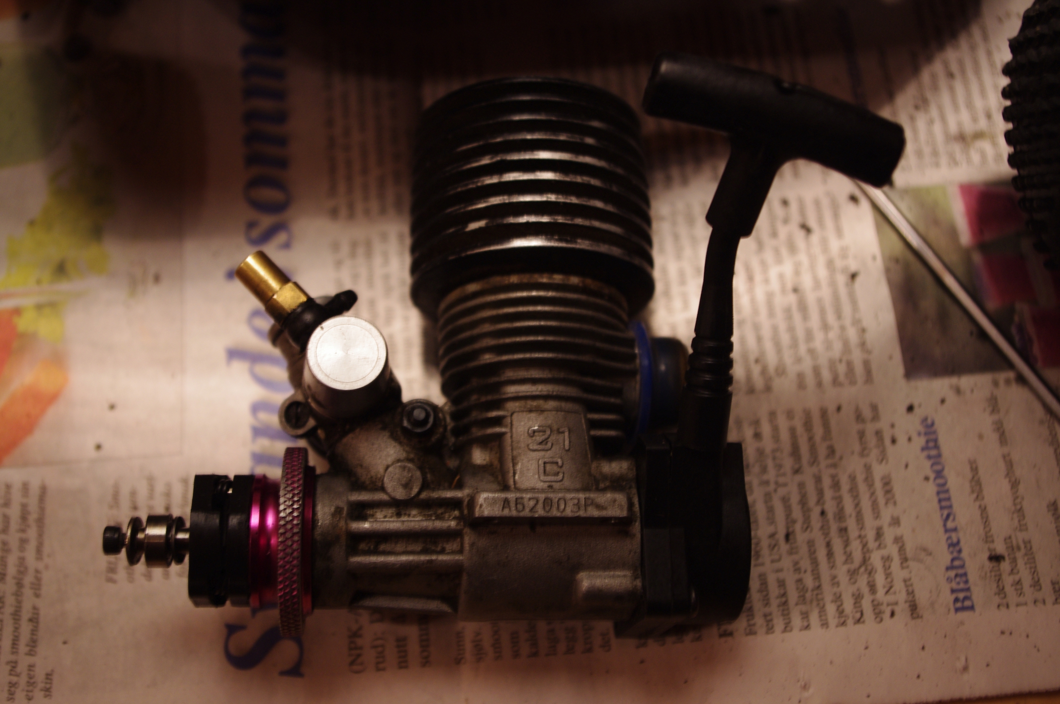

EDIT: Noen som har tips til hvordan jeg får av den svinghjulet her?:
Vet ikke hvordan jeg får av den svarte, clutchen.. kan jeg bare ta et flatt skrujern mellom den og svinghjulet og bare bikke den av stangen?
Regner med at clutchen må først av?
Prøvde å få sette et flatt skrujern mellom svinghjulet og motorblokken, men det gikk ikke.. kanskje jeg må bruke mer makt?
Endret av Lami
