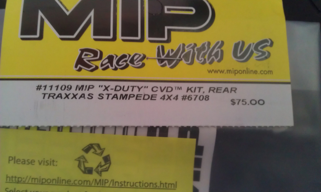

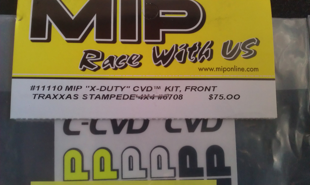

Jeg fikk montert stikkaksler i går, og AKKURAT i det jeg hadde satt på hjulene igjen begynte det å regne:( Vanntett bil eller ei, jeg gidder ikke stå ute og bli blaut :p
