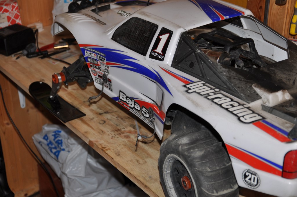

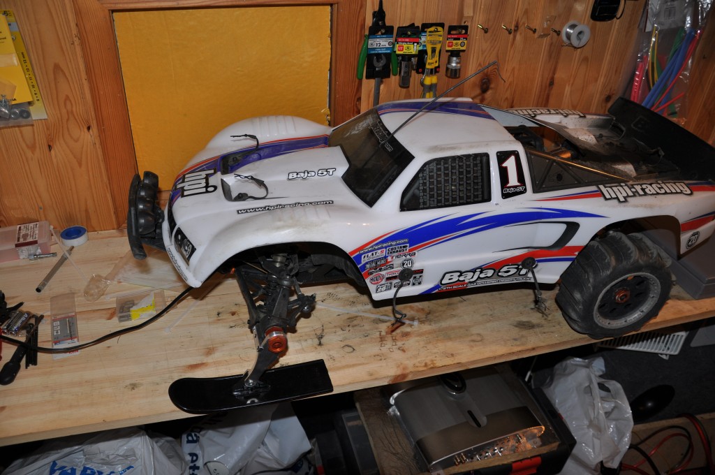

sedsberg Skrevet 19. desember 2010 Skrevet 19. desember 2010 Var var alt montert og klart for prøvetur. Disse er parkert for vinteren.
Cutthroat Bill Skrevet 19. desember 2010 Skrevet 19. desember 2010 Ser bra ut. Blir spennende å høre hvordan den takler snøen. :]
lain Skrevet 19. desember 2010 Skrevet 19. desember 2010 Hvordan er undersiden av skiene, ta gjerne et bilde, nysgjerrig på hvor bra de evt vil "skjære" seg styrespor i snøen. Ellers sitter jeg her og venter på min pakke med stash fortsatt, ser ut til at juleposten er med å gjør ting litt forsinket, så har vel innsett at det er store muligheter for at det blir romjulskruing på meg.

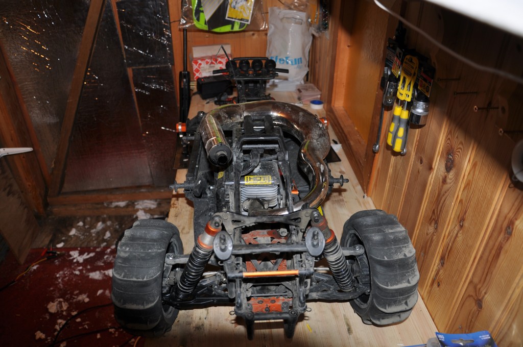

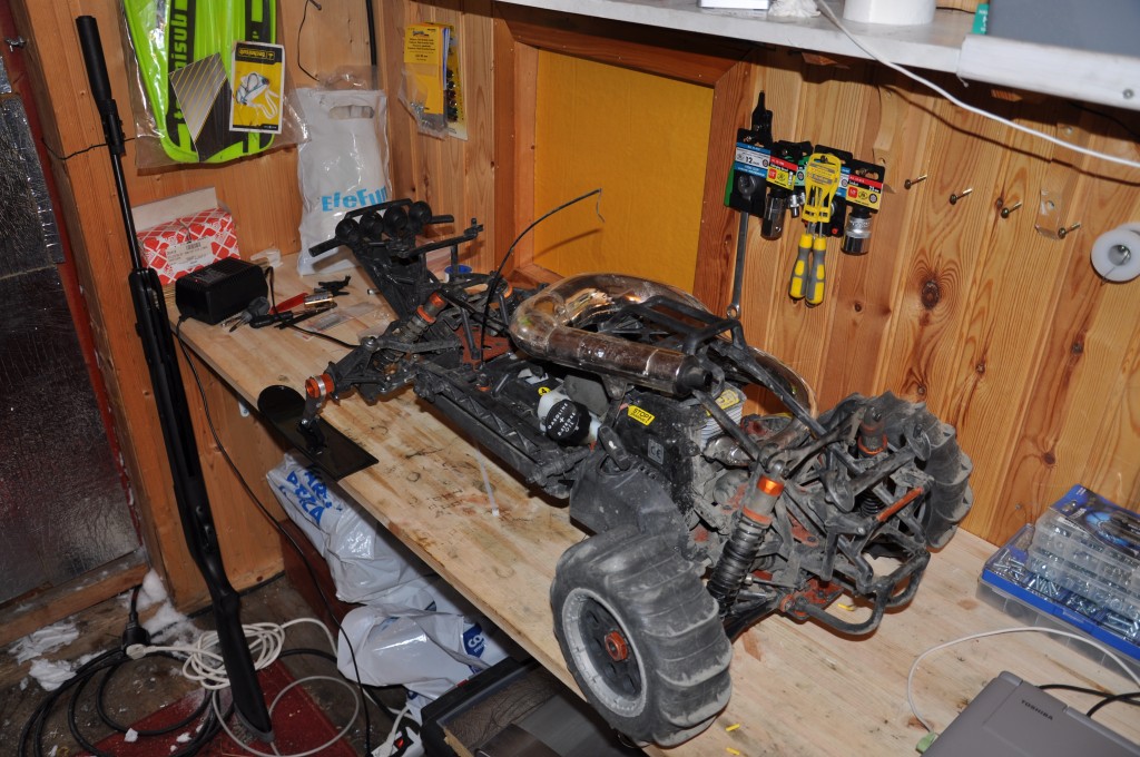

Cutthroat Bill Skrevet 19. desember 2010 Skrevet 19. desember 2010 (endret) Kommer du til å lage en arbeidslogg når du starter ombyggingen, lain? Det er morsomt å følge med på slike prosjekter. Pluss, jeg kommer antagelig til å gjøre noe lignende en gang i tiden, når min ZR.30 tar kvelden. Kanskje jeg lærer noe. ;] Skal du bruke NiMH-batterier? Endret 19. desember 2010 av Cutthroat Bill
lain Skrevet 19. desember 2010 Skrevet 19. desember 2010 Hadde planer om å prøve å dokumentere litt. Får se om jeg får satt opp et kamera til å ta bilder. Bilen er allerede delvis i deler, men er vel uansett ikke så interessant å se teardown. Jeg har liggende NiMH batterier, så kommer til å teste med det først. Så får jeg følge med på om det blir noen tilbud eller hvordan det evt blir med lipo. Dvs, lifo er også av interesse, de skal være tryggere enn lipo, men jeg vet ikke hva jeg føler er verdt pengene per nå. Jeg kommer ikke til å kjøre noen løp, så litt usikker på hva jeg faktisk trenger av batteri for å få en ok opplevelse.
