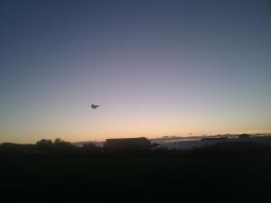

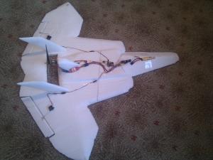

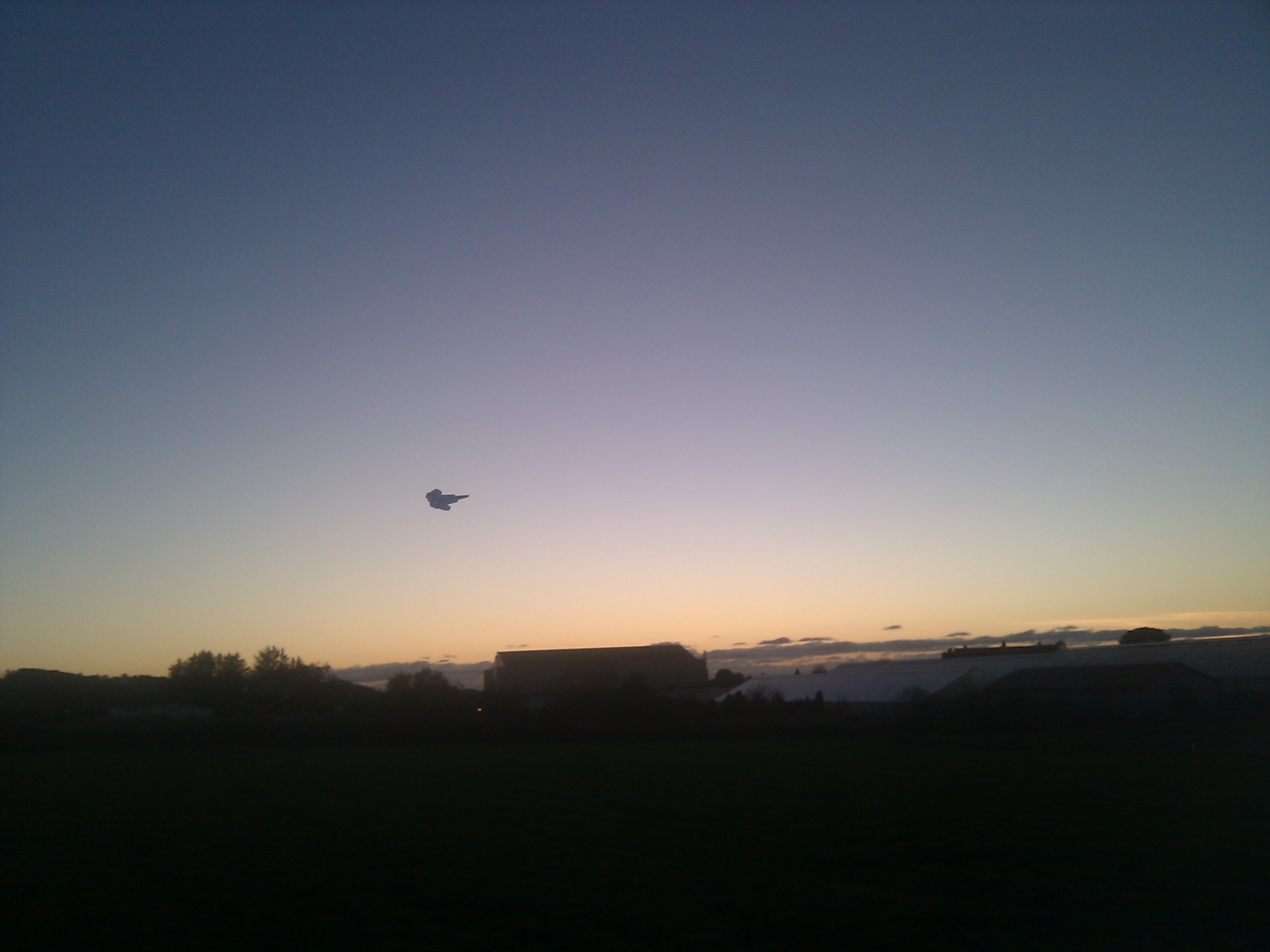

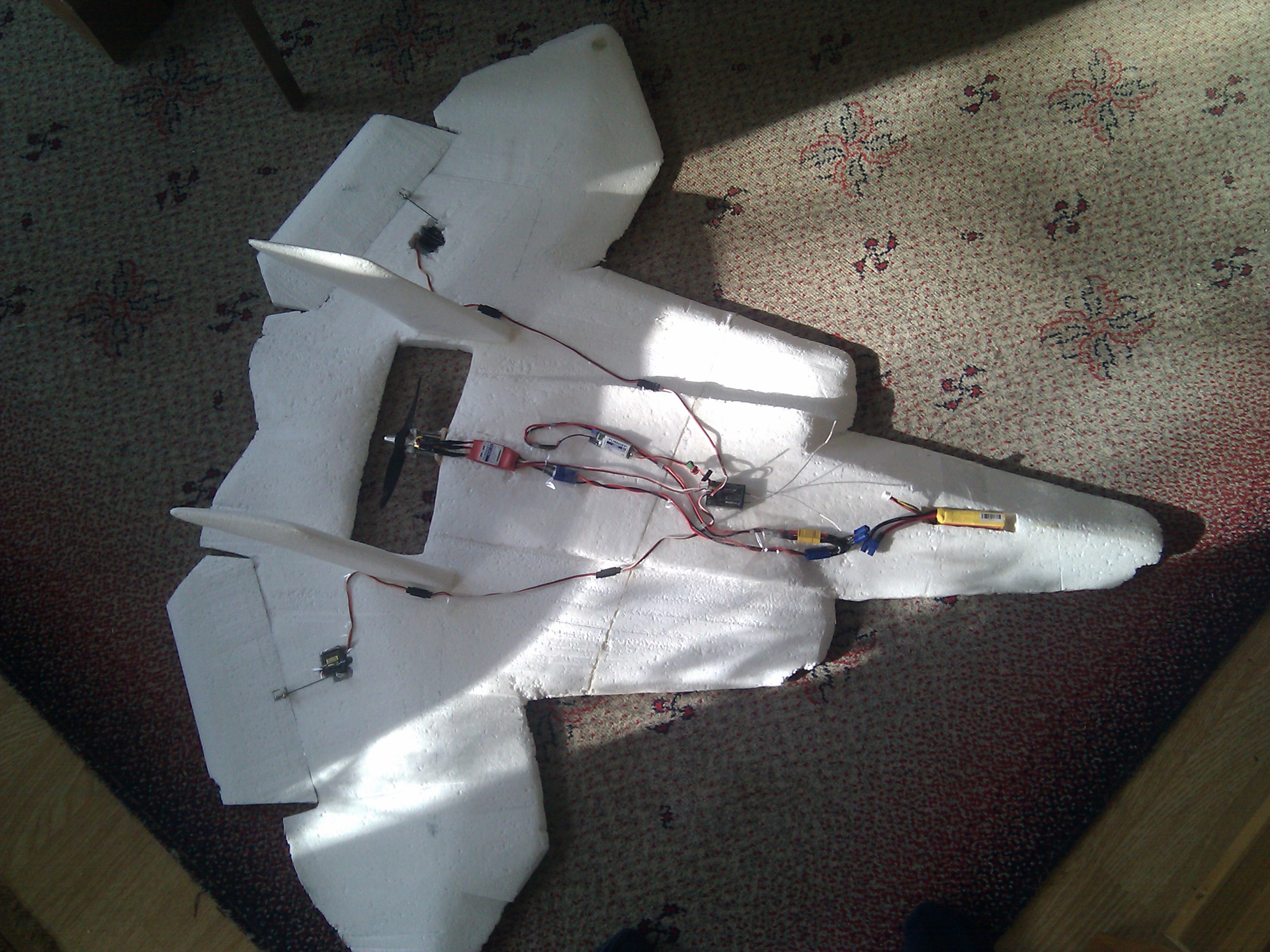

Joda, har jo bilder.
Jeg måtte riktignok prøve en gang før jeg fikk det opp... så bilde 1 er av ikke flybart fly, og 2. bilde er av flybart fly. Skal enda gjøre modifikasjoner og forandringer før jeg er fornøyd... :thumbup:
Stilig design. Ser ut som du har laget det i isopor. Stemmer det? må ha vert en tøff jobb. Jeg bruker vanligvis depron, da det er lettere å jobbe med.

Isopor ja, tilgang på mye isopor også er det greit å jobbe med...
