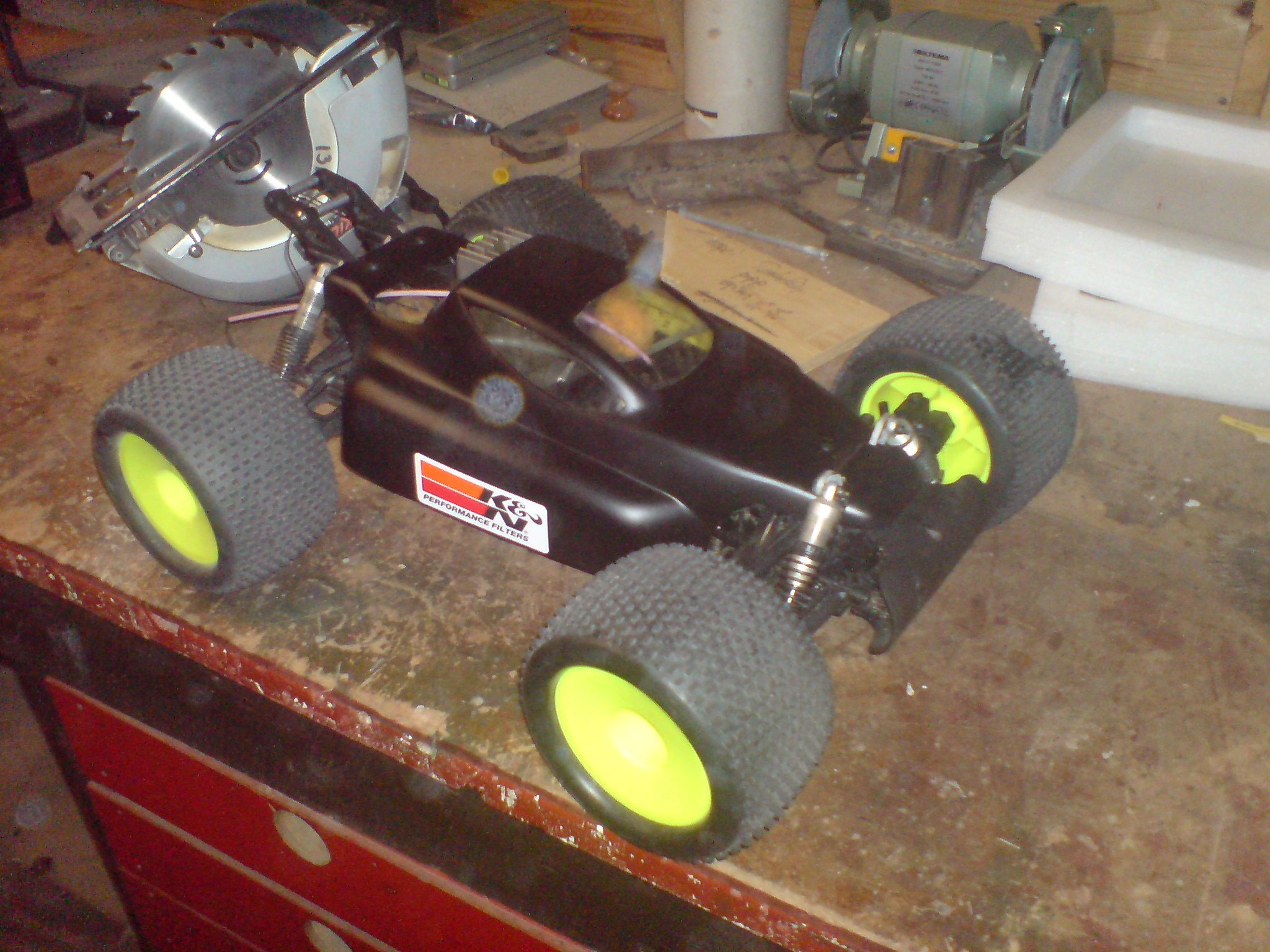

Har fått shina opp bilen jeg bytta til meg i fjor. Den var gulgrønn i fargen og hadde noen stygge klister og utslitte hjul. Jeg har satt på nye hjul med dobbel bredde, omlakkert den og satt på et K&N klister. :wee:
