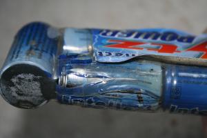

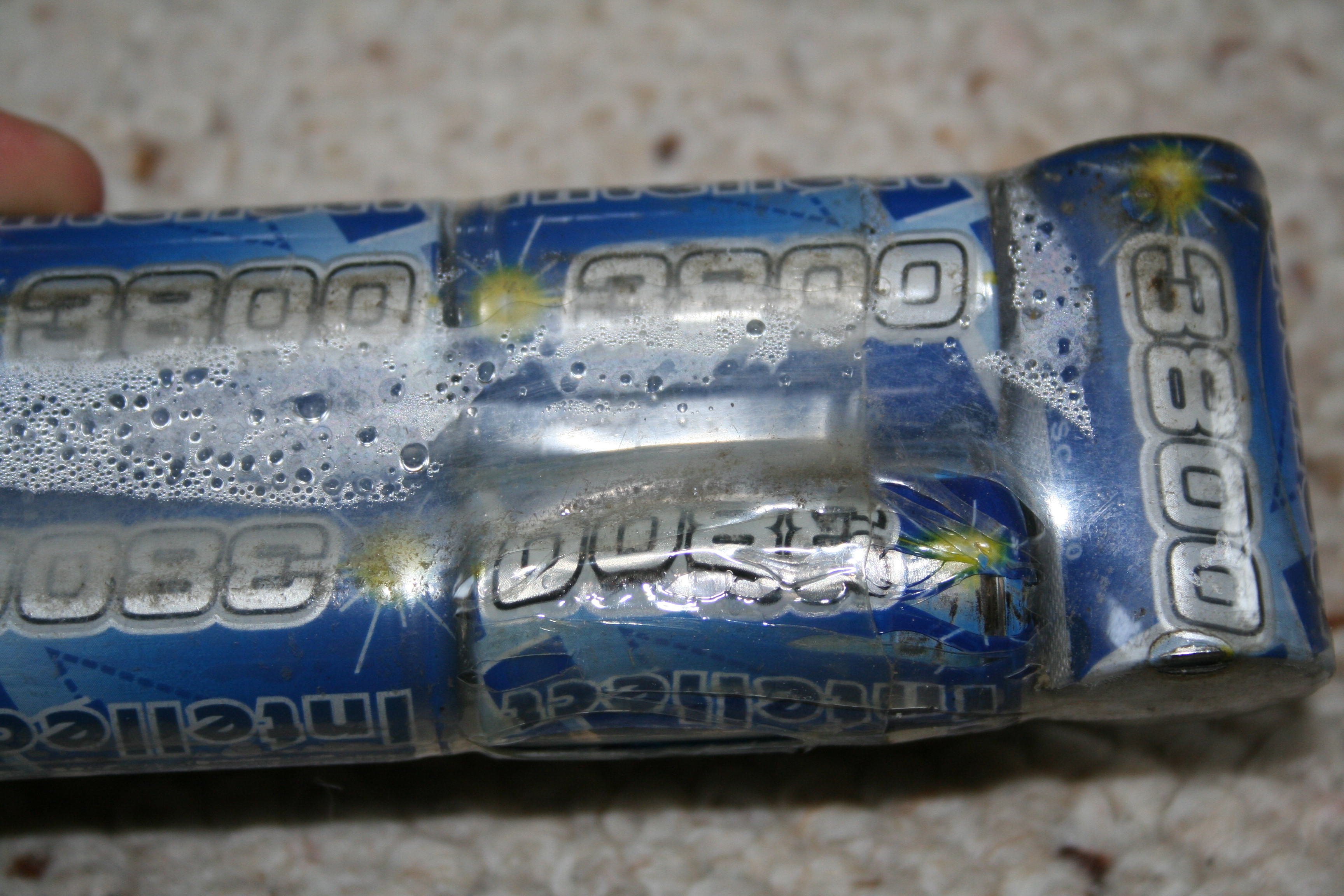

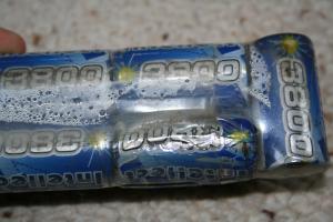

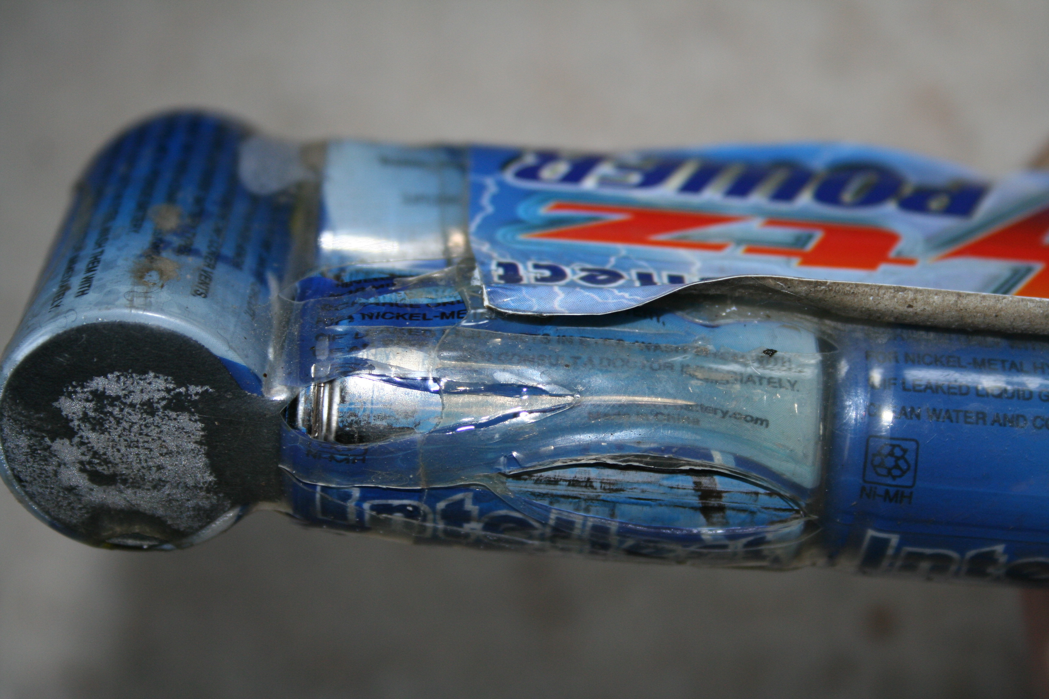

Deppss Skrevet 22. mars 2009 Skrevet 22. mars 2009 Hehe... Jeg har fått problemer med E-Maxx'en igjen jeg... xD Jeg starta med lunka batterier, kjørte i vel... 15 min. så lukta jeg noe som kunne være litt svidd, ga f*** i det og kjørte et par minutter til. Jeg gikk in fordi det begynte å regne... Da jeg fjerna karosseriet så hørte jeg det putra! Det var venstre batteriet. Plasten og det rundt batteriet hadde begynt å smelte... Noen som har svar på det?
Cutthroat Bill Skrevet 22. mars 2009 Skrevet 22. mars 2009 Ser ut som den ene cellen der har kortsluttet...
Deppss Skrevet 22. mars 2009 Skrevet 22. mars 2009 Ser ut som den ene cellen der har kortsluttet... Hvordan er det mulig?
sedsberg Skrevet 22. mars 2009 Skrevet 22. mars 2009 (endret) Overbelastet eller at du har kjørt batteriet "for tomt". Var ute og testet toppfarta på Rustleren etter noen mindre modifikasjoner. Fikk ny pers rekord på 96km/t. Har kreftene til å komme mye høyere men på 96km/t letter den. Og får ikke tak i gode nok dekk/felger som passer foran. Endret 22. mars 2009 av sedsberg
Deppss Skrevet 23. mars 2009 Skrevet 23. mars 2009 Overbelastet eller at du har kjørt batteriet "for tomt". Det må være at den ene cellen er gåen, sjekka spenninga på batteriene og det med slitne cella har ca. 7,99 volt, og det andre er det 9,15 eller noe rundt der.... Faren min tror det er fordi det er fuktighet inni batteriet. (Han er elektriker)

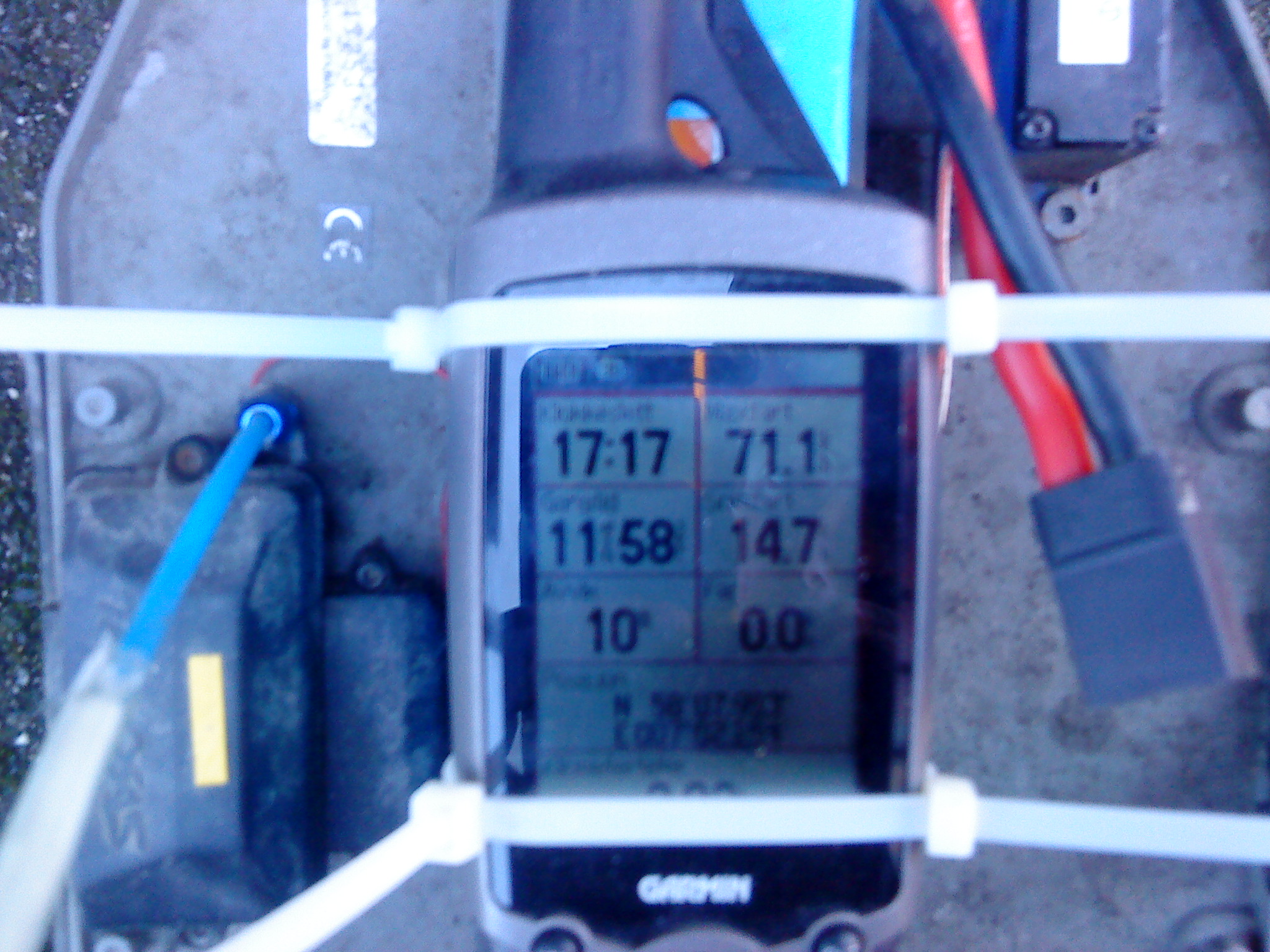

Cutthroat Bill Skrevet 23. mars 2009 Skrevet 23. mars 2009 Jeg satte naboens GPS i Slashen i dag. Latterlige 71,1km/t klarte jeg. Nå var det litt kast i det ene bakhjulet, så det har nok gjort den litt tregere, men likevel...
Deppss Skrevet 23. mars 2009 Skrevet 23. mars 2009 (endret) Man kan ikke si at det er lattelig. (den slår jo de fleste nitrobiler... vil jeg si da) Man jo bruke bilen som et drapsvåpen med den farta! xD Endret 23. mars 2009 av Deppss
lain Skrevet 23. mars 2009 Skrevet 23. mars 2009 Fleste nitro biler? De fleste nitro bilene jeg har sett på har en oppgitt hastighet fra 70 opp til 90km/t
sedsberg Skrevet 23. mars 2009 Skrevet 23. mars 2009 71km/t er jo det jeg klarte med EMAXX-en min. Men det var med ødelagt bak-diff og sleng i alle hjula.
lain Skrevet 23. mars 2009 Skrevet 23. mars 2009 Jeg oppfattet det som at han mente at 71km/t slo de fleste nitro bilene. Kan godt være at emaxx slår det meste på optimale forhold osv (ergo raskere enn ditt run), så om jeg oppfattet posten feil, får det stå som et nytt eksempel på at folk missoppfatter og dermed gir "feil" svar tilbake.
