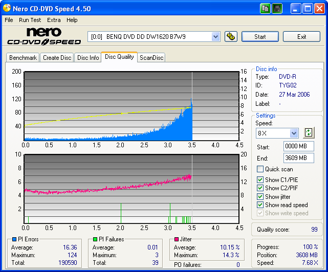

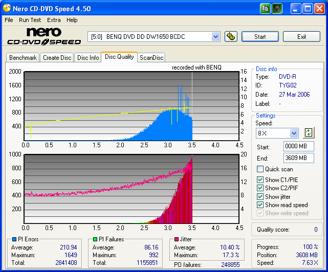

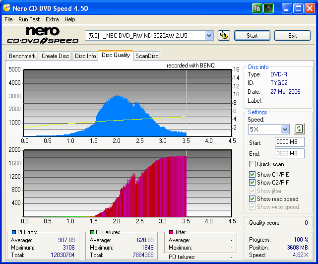

Alle Taiyo Yuden TYG02 DVD platene jeg brenner med Benq 1620 er defekte.
Platene kommer fra 5 pakker Verbatim Pastell og 25 pakker Verbatim.
Ved avspilling på min DVD spiller stopper filmen på grunn av at DVD platen er uleslig.
Nero CD-DVD Speed scan fra Benq 1620 viser ofte en Quality score på 99, men med mye PI Error og høy Jitter mot slutten av platen.
Ved scan fra Nec3520 så blir Quality score alltid 0.
Håper det er noen der ute som vet hva som er feil.
Platen under er brent med Nero på 8x hastighet med WOPC off.

Dette var grusomme scans. Første tanke var jo at dette var noen falske TY plater...men du skriver at dette er Verbatim Pastell, (8x). Og de hadde ekte TY media kode. Så tanken svirrer rundt 2 ting. (Pastell utgavene var det beste produktet fra Verbatim.)
#1
Disse platene gikk ut av produksjon for en stund siden, og spørsmålet er om de har vært lagret lenge på et særdeles dårlig sted før bruk....direkte sollys/varme, et sted med store temperatursvigninger e.l. hos deg eller salgsstedet, slik at de faktiskt har blitt ødelagt.
#2
NEC -brenneren er ikke helt til å stole på i slike scanner, men resultatet var likevel såpass hårreisende at det bør sjekkes. Du skriver at det er plater brent med BenQ1620 som har problemer... Hvordan blir samme plater brent med NEC'en? Og andre plater brent i BenQ'en?
Hadde også forsøkt å få en annen til å brenne en plate fra deg, for å sjekke om kanskje dine brennere/maskinen lager krøll her....
Så hvis du ikke har noen problemer med andre plater, og har en oppdatert firmware på brenneren, så ligger nok problemet i platene...(#1)
Taiyo Yuden plater skal ikke få slike scans!

Det må være en rar feil på Benq1620 brenneren, den brenner alle Taiyo Yuden plater dårlig (TYG02, Yuden T01 og T02).
Nero CD-DVD Speed scan fra Benq1620 viser bra kvalitet, mens Nero CD-DVD Speed scan fra Nec3520 og min nye Benq1650 som jeg fikk på onsdag viser dårlig kvalitet.
DVD plater av andre merker jeg har prøvd har ikke dette problemet på min Benq1620.
Jeg har prøvd firmware B7L9, B7P9, B7T9, B7W9 + P36 fra Philips med samme resultat.
Taiyo Yuden platene er nå prøvd på 3 andre brennere med bra resultat.
Som du ser under så blir en scan fra Benq1650 nesten like dårlig som Nec3520.
