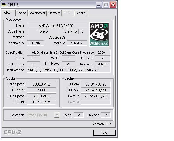

Min 24/7 klokk på Toledo'n.
Var veldig heldig med tallen igrunn, alt gikk egentlig akkurat opp på 2,8ghz. HTT kan kansje skape litt problemer, men det inntrer ikke først før jeg når 2,85ghz. Tror jeg skal klare 2,9ghz 24/7 også, synes jeg ser potensialet i denne cpu'n. Men da må HTT ned et hakk, samt minnet. Maksklokken har jeg på 3,2ghz. :D
edit: er forresten luftkjølt med TT Big Typhoon.
