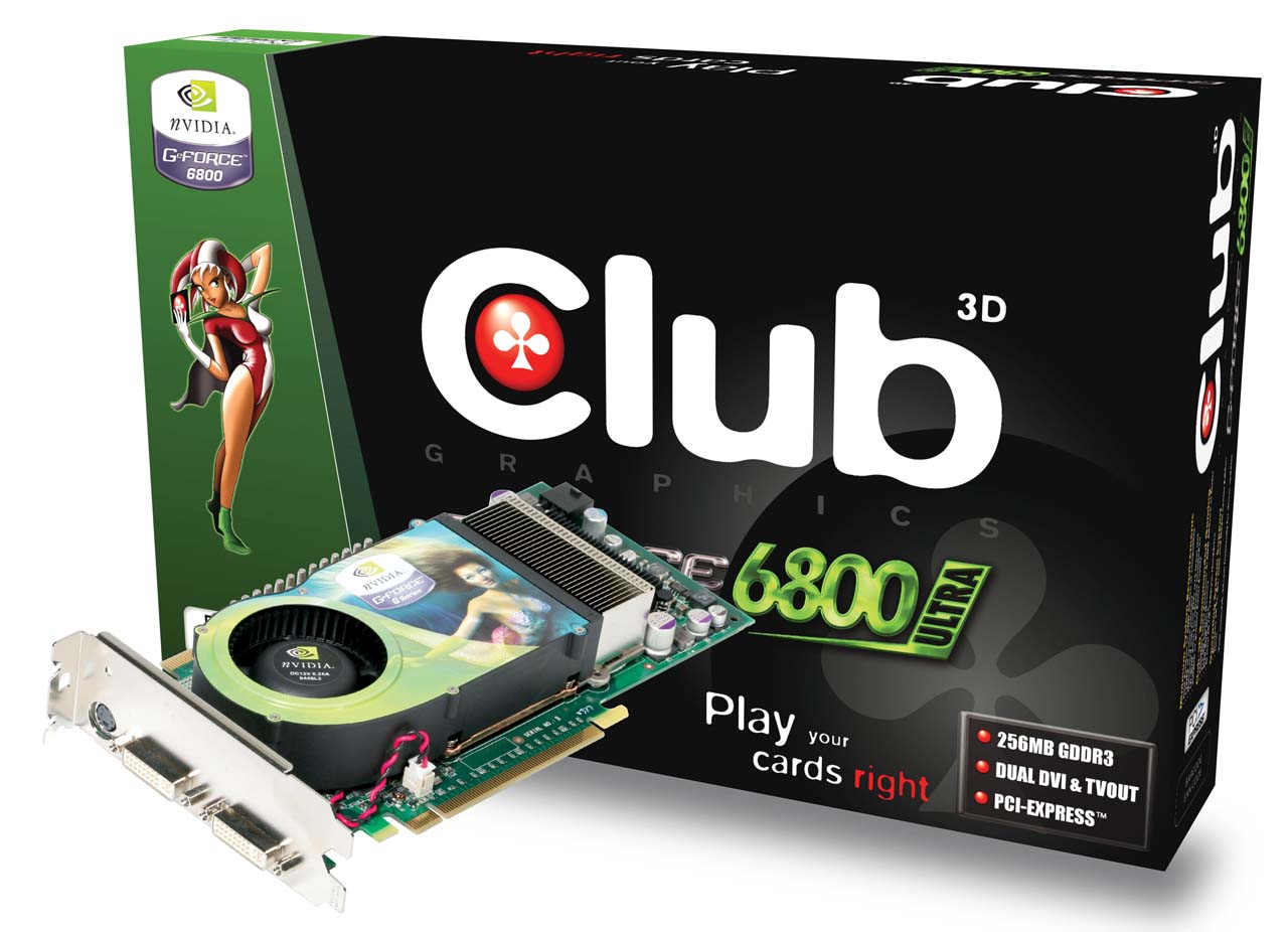

PrayingMantis Skrevet 20. april 2005 Forfatter Skrevet 20. april 2005 Jeg har nå fått sakene, og jommen meg er det visst komplikasjoner. Skjermkortet har jo et helt stykke som dekker to PCI slot'er. Skal jeg montere AC vifta så får jeg jo ikke blåst varmlufta ut, fordi den slot'en som følger med AC vifta som har hull i får jo ikke plass nå. Faen heller da, må jeg skjære slot festet på skjermkortet i midten eller

PrayingMantis Skrevet 20. april 2005 Forfatter Skrevet 20. april 2005 (endret) Jeg ser også at kjøler på mitt Club3D ser ganske massiv ut, men jeg har 57grader nå i idle, og mitt kabinett er veldig kjøling fra før av. De AC viftene skal være bra greier, og de får jo fraktet den varme luften vekk og ut av kabinettet. Fikk gode temperaturer med AC vifta til X800XT kortet jeg hadde, var vel derfor jeg ville prøve igjen. Bare helt latterlig at kortet kommer med en dobbel-slot. EDIT: Lagt til bilde... Endret 20. april 2005 av gixxerman
PrayingMantis Skrevet 21. april 2005 Forfatter Skrevet 21. april 2005 (endret) Tja, kanskje lurt å åpne AC esken og lese brukerveiledningen. Der står det at det følger med to slot braketter, og at om jeg har en dobbel-brakett på mitt kort så skal jeg da altså fjerne denne Funka jo helt knall det, men jeg må si Club3D hadde skrudd fast original vifta godt. Var hundre og ørten skruer og ledningen til vifta var jo limt fast med superlim :!: Har nå altså fått på AC kjølern, men noe jeg lurer på som ikke var med AC kjølern til X800XT kortet, er kjøling av minnet. Det var festet sånne små thermalpads. Hvor gode er de egentlig ? Jeg hadde lyst til å bare fjerne dem og smekke på AS5, men da måtte jeg ha smurt på et relativt tykt lag om kjølern skulle fått kontakt med minnet. Noen som har en alternativ løsning her ? Btw, idle tempen her nå har gått opp til 64grader fra 57. Tar vel litt tid før ting får satt seg, men uansett hadde jeg forventet en del lavere til og med fra første oppstart. X800XT kortet mitt lå på rundt 38grader idle med AC kjølern, så da blir vel konklusjonen at 6800Ultra kortet produserer mye mer varme Endret 21. april 2005 av gixxerman
