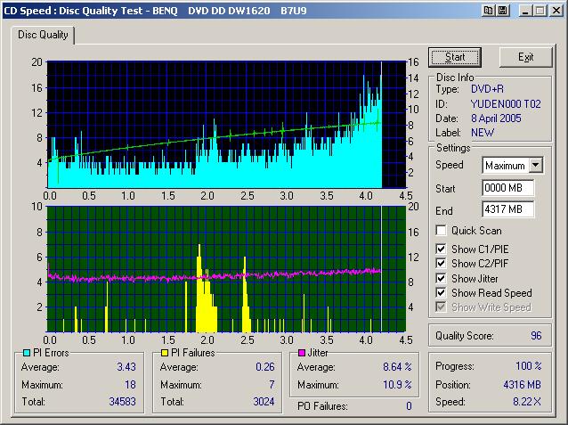

Hvordan er det med overspeeding på TY plater?De jeg bestilte er jo 8x..Kan jeg svi de av på 16x eller skal jeg holde meg til 12x som sikkerhet?
Mitt inntrykk er at BenQ 1620 stort sett gir best resultat med 8x på +R-plater, uansett hvilken hastighet de er oppgitt å kunne brennes med.
Endret av tvangsgreie
Spørs ka du mener med gode resultater. Jeg har brent alle mine TY plater på 12 og 16x og jeg får gjenomsnitlig kvalitetsprosent på 95-96. Vil jo ikke sei det er dårlig. Men har fått kjempe gode resultater på 8x. Spørs kor god tid du har.
Det er bra, og TY er jo litt i særklasse, men jeg tror vanligvis resultatet ville blitt enda litt bedre på 8x. Jeg sitter jo og gjør andre ting mens platen brenner, så om det tar 5 eller 30 minutter har egentlig ikke noe å si (bortsett fra at det blir mer disktrashing når jeg brenner fortere). Det er uansett ikke noe problem å bli ferdig med å brenne det som skal brennes.
Tenkte jeg skulle legge inn resultatet for en Taiyo Yuden PRO 8x brent på 16x. SE forskjellen mellom den og ritek platen. Enormt..
Det ser jo på sett og vis mye bedre ut, men den har bare halvparten så mange PIF som Ritek-platen, og alle sammen kom i et lite område omtrent midt på platen. Det kan bety at det dårligste området på TY-platen er dårligere enn det dårligste området på Ritek-platen. På Ritek-platen er feilene spredd nokså jevnt.
Så var den brent på 16x og ikke 8x som den er spesifisert for. På 8x og 12x var det veldig bra resultater all over.. :p
