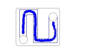

TanglewoodD Skrevet 1. mai 2005 Skrevet 1. mai 2005 Ja, da kan jo ikke jeg all verden om dette da, men i de fleste vannblokker, som nevnt over, så er det slik som dette Vannet går over det meste av omerådet for å få mest mulig ut av det kalde vannet. Men når det gjelder loddding osv. så er jeg helt blank.
MagE Skrevet 1. mai 2005 Skrevet 1. mai 2005 Ja, da kan jo ikke jeg all verden om dette da, men i de fleste vannblokker, som nevnt over, så er det slik som dette Vannet går over det meste av omerådet for å få mest mulig ut av det kalde vannet. Men når det gjelder loddding osv. så er jeg helt blank. det "gammledagse" mønsteret gir alt for lite kjøleareal for dagens cpuer (serligt med peltier som jeg gjerne vil ha) dog holder nok i mengder til f. eks. NB
