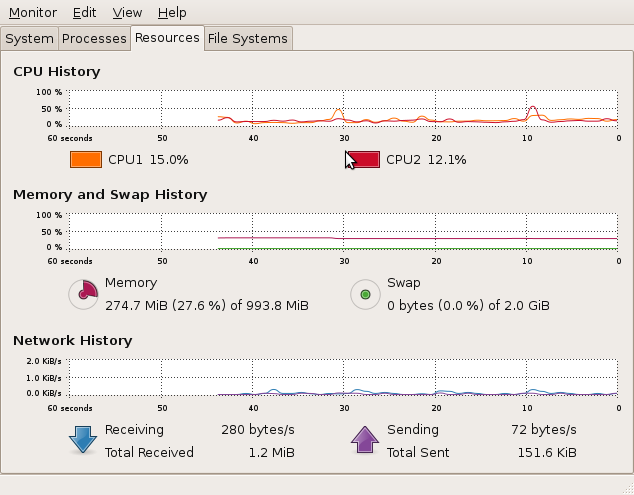

RattleBattle Skrevet 20. januar 2009 Skrevet 20. januar 2009 Fra Ubuntu 9.04... Her ikke dette en kraftig forbedring med bruk av minne?
