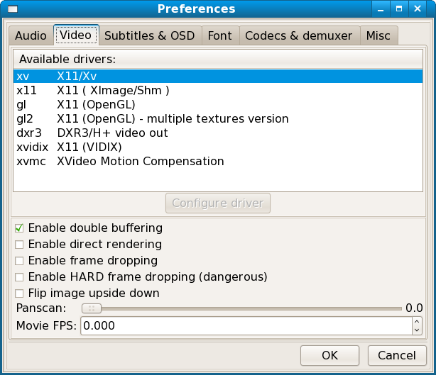

kyrsjo Skrevet 15. juli 2008 Skrevet 15. juli 2008 Plages med å måtte boote inn i Vista hver gang jeg vil se en film i *.mkv I Vista kan jeg spille dem av uten problemer med de fleste mediaspillere der(inkludert VLC og MS mediaplayer), mens på samme maskin med Ubuntu8.04 så får filmen så få fps at det ikke kan sees der. Ser i top at cpu bruk stiger begge(dual) til 70-90%. Jeg har installert nVidia driveren og codeker fra Meduabuntu repos. Hva er årsaken til dette – og er det noe jeg kan gjøre? Forundrer meg litt ettersom Matroska jo er et åpent format :-/ De fleste videospillere lar deg velge "tegnemetode" - sørg for at den står på "xv" (evt. gl eller openGL, varierer hva det heter, men xv er stort sett best) og ikke "X11" (treg software-rendring) etc. Eksempel fra gmplayer:

Dy§no Skrevet 16. juli 2008 Skrevet 16. juli 2008 Takk for svar kyrsjo - det ordnet seg! Når glir filmen fint til min _store_ glede:-)
endrebjo Skrevet 16. juli 2008 Skrevet 16. juli 2008 Jeg gikk inn i VLC for å se om jeg kunne finne det samme og tweake en siste rest ut min råtne rigg, og der fant jeg faktisk XVideo Extension. Jeg merker stor forskjell mellom den og X11 på 720p. Jeg fant også ASCII-rendring av video. Både med og uten farger. Makan til fantastisk funksjon har jeg ikke sett siden toilet. Uansett. Hvordan stiller man slikt i Totem? Den bruker vel GStreamer.

Sokkalf™ Skrevet 16. juli 2008 Skrevet 16. juli 2008 Hm, litt rart at folk har x11-rendering av film som default, vel? Alltid vært Xv som har vært default i alle distroer jeg har prøvd (inkluderer riktignok ikke de to siste ubuntuene), og laptopen greier ikke å dra noen filmer, ikke engang gamle lavoppløste divx-filmer, med x11-rendering. Med Xv greier den derimot 720p fint.

LessThanJake Skrevet 16. juli 2008 Skrevet 16. juli 2008 Jeg gikk inn i VLC for å se om jeg kunne finne det samme og tweake en siste rest ut min råtne rigg, og der fant jeg faktisk XVideo Extension. Jeg merker stor forskjell mellom den og X11 på 720p.Jeg fant også ASCII-rendring av video. Både med og uten farger. Makan til fantastisk funksjon har jeg ikke sett siden toilet. Uansett. Hvordan stiller man slikt i Totem? Den bruker vel GStreamer. gstreamer-properties i terminal.

Sn3ipen Skrevet 17. juli 2008 Skrevet 17. juli 2008 Jeg gikk inn i VLC for å se om jeg kunne finne det samme og tweake en siste rest ut min råtne rigg, og der fant jeg faktisk XVideo Extension. Jeg merker stor forskjell mellom den og X11 på 720p.Jeg fant også ASCII-rendring av video. Både med og uten farger. Makan til fantastisk funksjon har jeg ikke sett siden toilet. Uansett. Hvordan stiller man slikt i Totem? Den bruker vel GStreamer. Hvor fant du dette i VLC? Prøvde å lete meg frem men måtte gi opp. Når vi alt er inne på VLC så kan jeg også nevne at jeg får ikke til å spille av subtitles. De vises i "vanlig modus" men går jeg over til "fullskjerm" blir de borte. Har ikke testet DVD men dette gjelder da .avi filer etter det jeg har merket meg.
endrebjo Skrevet 17. juli 2008 Skrevet 17. juli 2008 Hvor fant du dette i VLC? Prøvde å lete meg frem men måtte gi opp. Preferences -> Aktiver 'Advanced options' -> Video -> Output Modules
