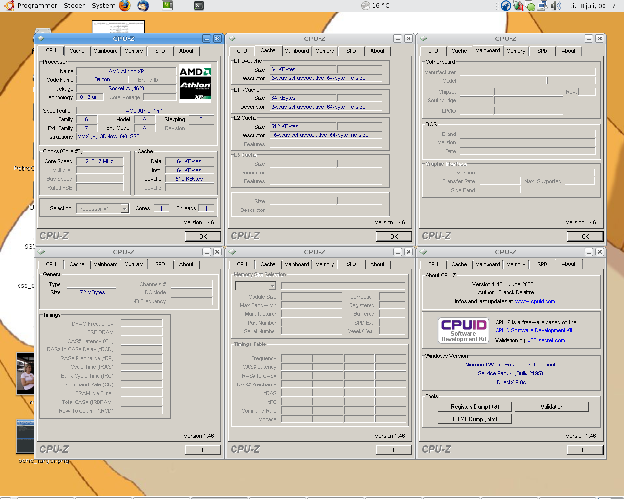

endrebjo Skrevet 7. juli 2008 Skrevet 7. juli 2008 (endret) CPU-Z kjører faktisk i Wine. Hvor mye info greier dere å få opp? Endret 7. juli 2008 av endrebjo
