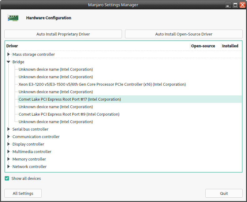

Betroz Skrevet 26. august 2020 Skrevet 26. august 2020 1 hour ago, Del said: så jeg mener noe har gått galt mellom hovedkort og linux-kjerna Eller noe på hovedkortet som ikke er støtta av kernelen enda. Se "Unknown device name" i screenshoten under. Jeg har jo et rimelig nytt hovedkort (Asus XII Apex, Z490).
Del Skrevet 27. august 2020 Skrevet 27. august 2020 Betroz skrev (16 timer siden): Eller noe på hovedkortet som ikke er støtta av kernelen enda. Se "Unknown device name" i screenshoten under. Jeg har jo et rimelig nytt hovedkort (Asus XII Apex, Z490). Ja, det er mulig. Fra toppen av hodet kan det være flere faktorer: -Manjaro har gjort noe sært som slår ut her (har aldri brukt Manjaro selv) -Firmware til HK eller CPU mangler (kan relativt enkelt legges inn om det er tilgjengelig) -Bios bug (så lenge det ikke biter windows bryr man seg ikke) -Driver er for gammel Alle de tre siste blir gjerne fikset over tid i linux. Den første kan du fikse selv. Dersom du har merkelige problemer slik som nå, og ikke ønsker å lese side opp og ned med dokumentasjon, så vil jeg anbefale å gå for en mer main-stream distro. Da har du også fordelen av et større community du kan spørre.
