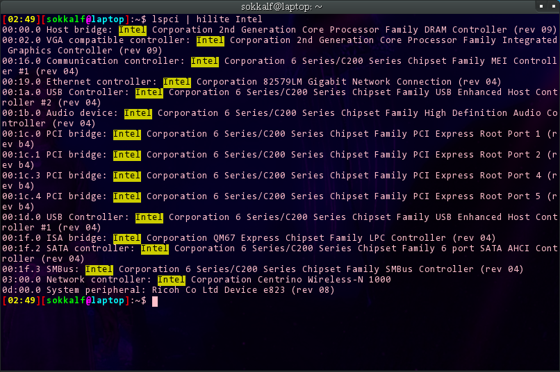

Sokkalf™ Skrevet 29. januar 2012 Skrevet 29. januar 2012 Satt og skulle finne noe i en superlang streng (output fra ps, en java-prosess med en milliard parametre), og siden alt kom på én linje var det ikke til særlig stor hjelp å bruke grep. Lagde defor et "highlight"-script som leter etter en forekomst i teksten og farger den gul, tenkte at det kanskje kommer til nytte for noen andre, så legger det ut her: #!/usr/bin/env bash HIGHLIGHT=`echo -e '\033[43m\033[30m'` NORMAL=`echo -e '\033[0m'` sed -e "s/$1/$HIGHLIGHT&$NORMAL/" Eksempel: 2
Sokkalf™ Skrevet 29. januar 2012 Skrevet 29. januar 2012 Ser forøvrig at det er bygget inn i grep på Fedora 16 her. Men jeg trengte det på en server uten sånne luksusgreier, så da er det jo uansett mer praktisk med et lite script enn å slenge inn en nyere versjon av grep..
