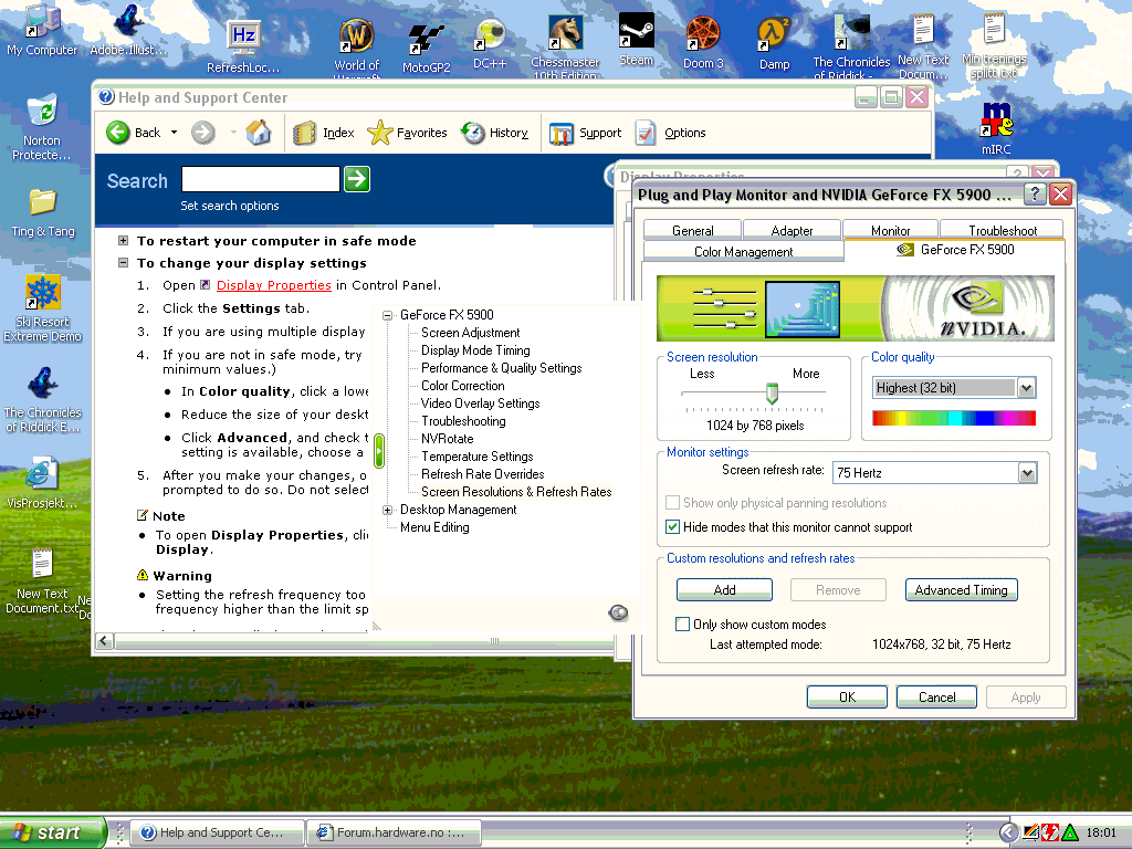

Empire of the Sub Skrevet 19. mars 2005 Skrevet 19. mars 2005 Hei. mitt display er nå helt rart, ser ut som alt er fucket. Fargene er helt annerledes, helt fra jeg starter opp "Windows XP" Startup greia. Jeg kom nettopp hit med pcen min på LAN, og med engang jeg skrudde den på var fargene ødelagt. Jeg har prøvd å skifte oppløsning og farge bits selfølgelig; til ingen nytte. Har lagt med ett screen også fra display. Hva er feil ?? ((

KAS Skrevet 19. mars 2005 Skrevet 19. mars 2005 Etter det jeg kan se kjører XP i 8-bits fargemodus (256 farger). Dette har ingenting med skjermen din å gjøre, isolert sett. Avinstaller skjermdriveren, last ned og installer den nyeste fra produsent.
