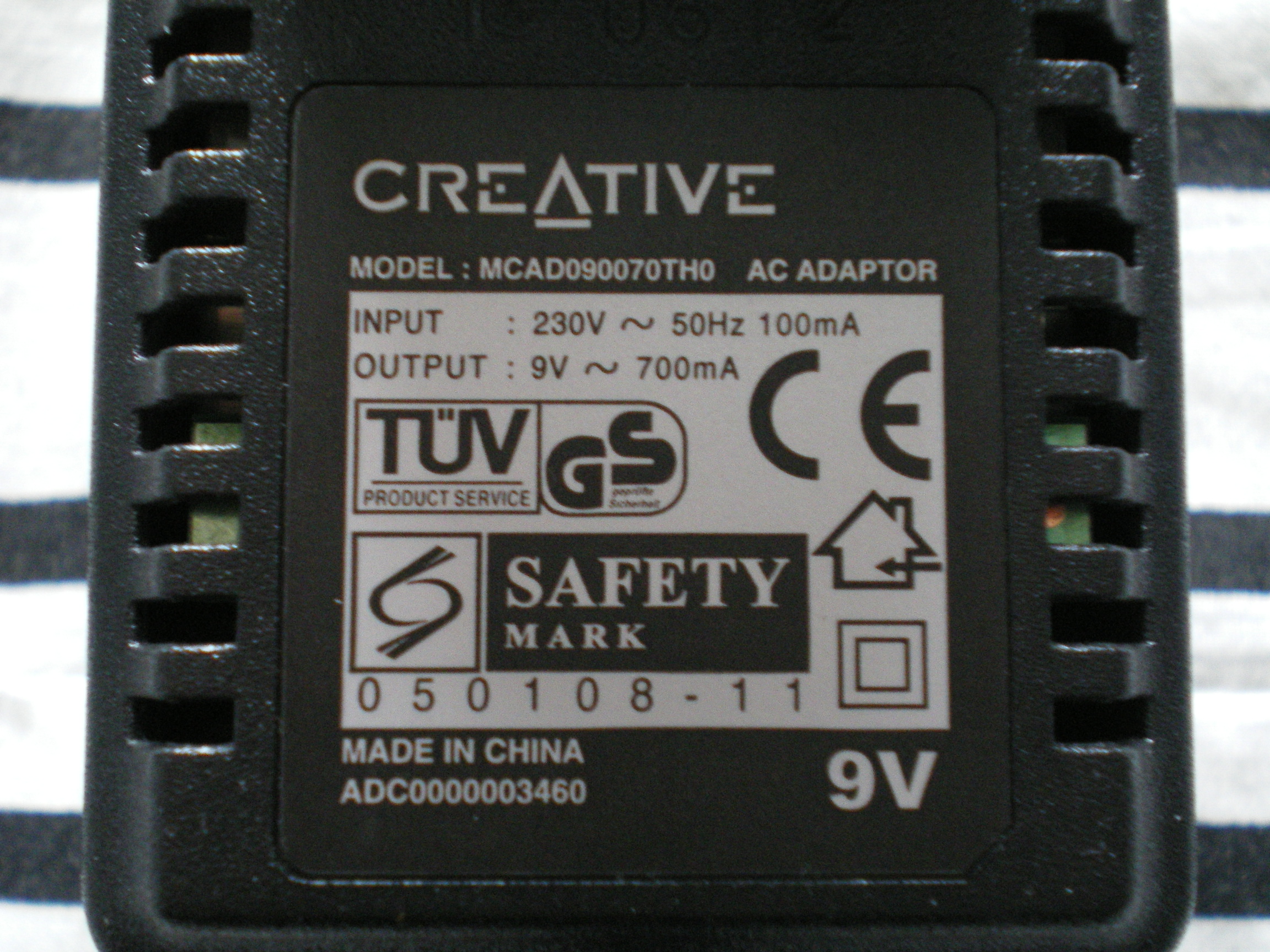

Nå ble det mye surr her. Tror jeg tar en liten oppsummering for dere der ute, og meg selv:
Jeg har en Pocket POD. Den sluker batterier noe helt vannvittig, ÈN dags ivrig bruk og den er tømt. (Noe sånt som fire-fem-seks timer.) Jeg har absolutt ikke råd til å kjøpe batterier i denne farta, ergo trenger jeg strømforsyning. Jeg er fattig av meg for tiden (les: gjerrig) og vil helst slippe å betale de 100-150 kronene det koster for en "sertifisert, godkjent Line 6 strømforsyning".
Derfor lurer jeg på om Pocket POD'en vil ta skade av å få strømmen forsynt av et adapter som opprinnelig er til PC-høyttaler, med spesifikasjonene AC 9V, input 230 V | 50 Hz | 100 mA, output 9V | 700 mA. POD'ens spesifikkasjoner er 9V, 100 mA DC
Jeg har prøvd, og brukt den en time omtrent, uvitende om at det KAN være skadelig for POD'en, men også uten å merke noe galt.
Må det betales, får jeg vel se meg råd til det, men jeg vil aller, aller helst slippe det. På den annen side er POD'ens 1000,- verdi viktigere enn sjansespill fordi jeg ikke gadd kjøpe riktig type strømforsyning.
Jeg skal ikke bruke den videre med den "tvilsomme" strømforsyningen før jeg er sikker på at det ikke skader apparatet, noe det forsåvidt for øyeblikket ser ut til å gjøre.
BiNko.

EDIT: DER har vi bildet. Nå må dere, så fort som mulig, informere meg om.. uansett hva jeg har oversett hittill. :wee:
For dere som lurer på hva problemet er, les innlegget mitt over Tronnis_ sitt rett over her.

Der stod det ikke mye klokt gitt, jeg holder likevel en knapp på at det er et AC-DC adapter, det kalles AC adapter begge deler (forvirrende spør du meg). Søk på høyttalermodellen og sjekk at de kjører i DC.
Edit: Og sånn for ordens skyld, adapteret ditt er på 700 mA.

EDIT: Det med mA, har det noe å si sånn sett? Den er vel en del 'sterkere' enn POD'en sier den trenger, da?
EDIT 2: Kan ikke si jeg finner noe sted det står oppgitt om at det er AC eller DC...

Det er et AC-AC adapter. 230V vekselspenning inn og 9V vekselspenning ut.
Du ser det ved at det er oppgitt med AC tegnet "~".
230V~ inn
9V~ ut

@Griffin: Hvor leser du at det er AC-AC?
@Binko: Det gjør ikke noe at adapteret har mer enn 100 mA, de må bare ikke ha mindre enn det utstyret trekker.
Men kan AC-AC adapter, på et apparat som trenger DC-forsyning, skade eller ødelegge apparatet?
EDIT: Tronni; Okei, var litt usikker på dette.
Jeg trodde det var slik at, AC-adapter på en DC-komponent, rett og slett ikke ville fungert? Det vil jo i såfall si at POD'en er AC, eller AC-DC (Nå er jeg på tynn is her, merker jeg), siden Line 6 sin "kjøp-denne" strømforsyning er DC mener jeg.
230V~ inn
9V~ ut
Det fant jeg på bildet han la ut...
AC på ett DC apparat er ødeleggende ja... kan også være motsatt, men der har jeg erfart annerledes. Har ved ett par anledninger blemmet meg ut ved å sette DC inn på ett AC apparat og de reagerte med å oppføre seg helt merkelig.
Jeg har en Bass POD og den skal ha 9V AC. Greide å sette DC (bestilte fra USA og skulle bruke egen strømforsyning og antok DC).
Nå har jeg ikke vært med deg fra begynnelsen her... bare så bildet av strømforsyningen din som er AC/AC.
Men dersom det er Pocket POD så vil jeg tro du trenger DC (det er jo batteridrevet også tross alt). Men ellers så lurer jeg på om det er AC. Min Bass POD er i allefall AC. Det står også (så vidt jeg vet uten unntak) på strøminntaket på objektet ditt.
Du kan i allefall sjekke ut hva du trenger her i alle tilfelle:
http://line6.com/support/manuals/?families...mit&1st=1st
Edit: Leste meg litt opp. Du har pocket POD, du skal altså ha 9VDC... du må ikke finne på å sette AC på denne. Det kan gå helt galt.
Du trenger ikke Line6 adapter for dette. Finner du en på Clas Ohlson eller biltema så skal det gå greit. Pocket POD krever uansett så lite strøm at enhver strømforsyning bør klare det med bravur...
