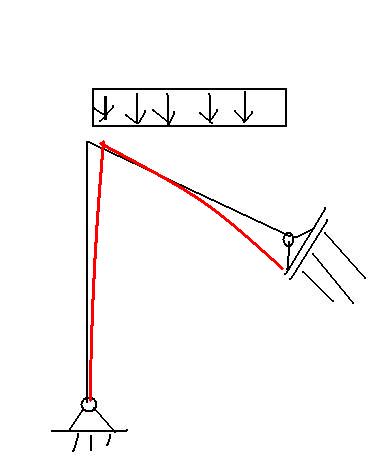

Hvis man setter momentlikevekt på denne konstruksjonsdelen så ser man at strekksiden på den skrå bjelkedelen må være oversiden.
Men hvordan forklarer man dette logisk med tanke på deformasjonen? Hvordan vil bjelken forsykves slik at den skrå bjelkedelen får strekk på oversiden. Denne var litt tricky.
Det er forøvrig et stivt hjørne til venstre, ikke noe ledd.
På grunn av glidelageret til høyre vil den skråstilte bjelken presses ned av den fordelte lasten, og den vil få strekk på oversiden.
