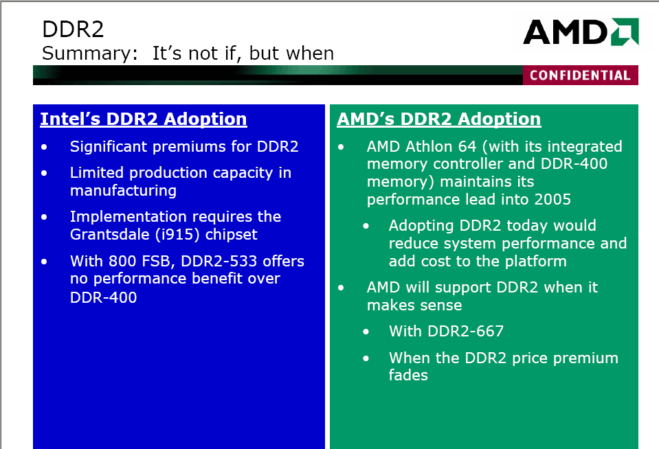

AMD har jo allerede annonsert sin støtte til DDR2, desuten vil neppe disse(DDR3) komme på markede før om 2-3 år og i mellomtiden vil nok DDR2 trå grunnen.
DDR2 er jo kommet og selv om DDR3 skulle bli klar tidligere vil den neppe bli satset på før DDR2 har blitt inntjent, det er tross alt snakk om penger /fortjeneste først o fremst .
Håper de kommer tissnok til at AMD bare hopper over ddr2. Men seriøst. KOmmer disse brikkene i år så vil jeg kalle ddr 2 for en aldri så liten flopp, om ikke ddr 3 yter dårligere da....

De har også anonsert sin støtte til DDR3 for ikke så lenge siden http://forum.hardware.no/index.php?showtopic=341580&hl=ddr3 .
Da DDR2 kom på markedet ble det en overlapping i forhold til DDR(1)-400.
Ja, som det kommer frem av den følgende artikkelen så har fordelene fremfor DDR400 sålangt uteblitt spesielt når prisene på DDR2 også blir relativt høyere:
http://theinquirer.net/?article=21333
Adoption of the new memory technology has been far slower than expected: DDR II is about six months behind the schedules predicted a year ago.
Blame high prices and a lack of perceived customer benefit for the slow growth. "At the moment, what's the point of using DDR-II instead of DDR-I," says Jason Han, Sales and Marketing Department Manager at motherboard and SFF manufacturer, Biostar, "there's no difference for most customers."
DDR-II chips require new testing machines, at a cost of US$6 million each and – in many cases – expensive new SMT machines for BGA-packaged chips. These extra costs are hurting chip package and test companies as well as memory module manufacturers, but the slow growth in DDR-II demand means they have so far seen little return on their investment.
DRAM manufacturers themselves have to absorb the costs of low yields while they ramp up production. It takes months to fine tune lines to produce optimum yields.
Don't expect things to get better in the short term either. DDR-I prices are actually expected to fall compared to DDR-II, due to oversupply in the coming slow season, further decreasing the attraction of DDR-II for end users.
