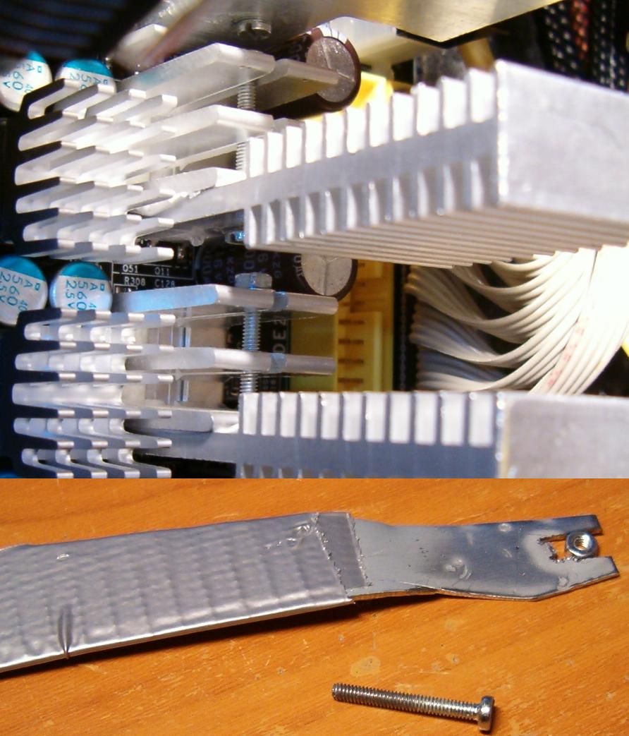

Re-Offender Skrevet 21. januar 2006 Skrevet 21. januar 2006 Når det gjelder de som lurer på hvordan den ekstra hovedkortkjølingen min ble festet, så kan vel dette bildet forklare mye av saken. Jeg brukte M2 skruer og muttere. Men siden det er svært begrenset område man har tilgjenelig å jobbe på måtte jeg lage et spesialverktøy som dere kan se nederst på bildet. Brukte ikke mer enn ca.10min på å lage denne. Det er også svært vanskelig å kjøpe nøkler som passer M2, da hodet er 4mm.
Din_Laban Skrevet 21. januar 2006 Skrevet 21. januar 2006 Når det gjelder de som lurer på hvordan den ekstra hovedkortkjølingen min ble festet, så kan vel dette bildet forklare mye av saken. Jeg brukte M2 skruer og muttere. Men siden det er svært begrenset område man har tilgjenelig å jobbe på måtte jeg lage et spesialverktøy som dere kan se nederst på bildet. Brukte ikke mer enn ca.10min på å lage denne. Det er også svært vanskelig å kjøpe nøkler som passer M2, da hodet er 4mm. 5477227[/snapback] Har du noen gang vurdert noe så enkelt som en passiv vannkjøling som man kan kjøpe "stock" (eller "off the shelf" som man sier i forsvaret...)....
Re-Offender Skrevet 21. januar 2006 Skrevet 21. januar 2006 (endret) Når det gjelder de som lurer på hvordan den ekstra hovedkortkjølingen min ble festet, så kan vel dette bildet forklare mye av saken. Jeg brukte M2 skruer og muttere. Men siden det er svært begrenset område man har tilgjenelig å jobbe på måtte jeg lage et spesialverktøy som dere kan se nederst på bildet. Brukte ikke mer enn ca.10min på å lage denne. Det er også svært vanskelig å kjøpe nøkler som passer M2, da hodet er 4mm. 5477227[/snapback] Har du noen gang vurdert noe så enkelt som en passiv vannkjøling som man kan kjøpe "stock" (eller "off the shelf" som man sier i forsvaret...).... 5477464[/snapback] Og hvordan skulle du så klare å kjøle ribbene på hovedkortet? selv om du har fasekjøler eller vann på cpu`en vil hovedkortet uansett bli like varmt hvis du ikke bruker en egen vifte til dette formålet Og så vil jeg gjerne sitere Kennedy: "We choose to go to the moon in this decade and do the other things, not because they are easy, but because they are hard" Endret 21. januar 2006 av ArcticOC
