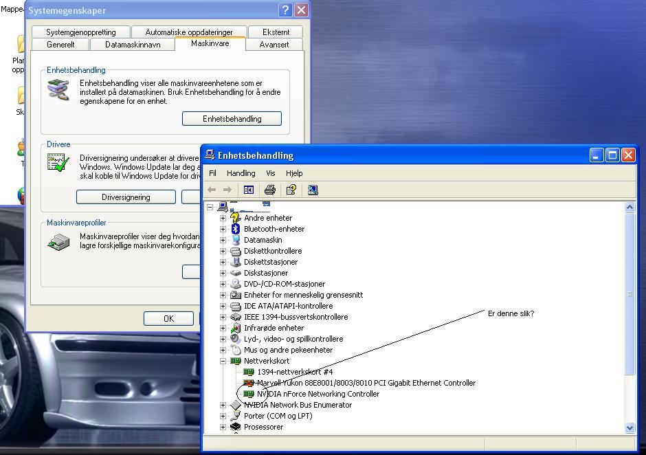

Har du sett på enhetsbehandling under kontrollpanel\System\Maskinvare.
Nvidia controlleren skall finnes under Nettverkskort.
Edit: Legger ved et bilde.
Endret av Obix

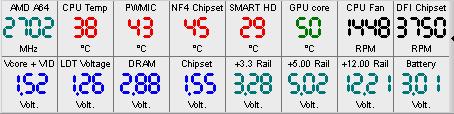

Her står det hvordan du får Motherboardmonitor til å virke på NF4. (I tillegg til plugins for GPU temp)
funker helt perfekt hos meg ;)
edit: skirveleif :p
Endret av amarios
