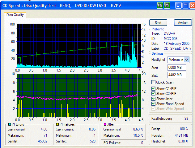

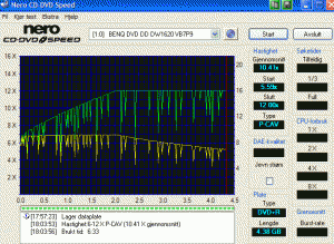

Jove Skrevet 16. februar 2005 Skrevet 16. februar 2005 (endret) Prøv brenneren i en annen PC - feiler den der også så send den inn for å få den byttet. Vil tro det har blitt noe feil med den da. Nå har jeg prøvd brenneren i en kamerat sin maskin. Det er en helt nyformatert pc med win XP. Akkurat de samme problemene skjedde der. Fikk ikke brendt dataplate. Første gang kom det feilmelding. Andre gang vi prøvde, ble brenneren stå å spinne opp og ned heletiden. Måtte slå av datamaskinen for at brenneren skulle roe seg. Skal ringe nett-butikken i morgen, håper det ordner seg med en ny brenner, litt kjapt Takk for hjelp! Mvh Jan Ove Har fått meg ny BenQ1620 nå, og den brenner dataplaten. Kurvene i bildet her sier meg ikke så veldig mye, men det gikk mye mye kjappere enn med den forrige brenneren som jeg slet slik med. Kjedelig å ha brukt ca 25 dvd-plater på en produktfeil, men er glad det ordnet seg til slutt. Takk til alle som har svart meg, for hjelp! Mvh Jan Ove EDIT: Har nå den firmwaren som brenneren har orginalt. Taper jeg noe på å ikke oppdatere den? Endret 16. februar 2005 av Jove
Gerrard Skrevet 16. februar 2005 Forfatter Skrevet 16. februar 2005 Har fått meg ny BenQ1620 nå, og den brenner dataplaten. Kurvene i bildet her sier meg ikke så veldig mye, men det gikk mye mye kjappere enn med den forrige brenneren som jeg slet slik med. Kjedelig å ha brukt ca 25 dvd-plater på en produktfeil, men er glad det ordnet seg til slutt. Takk til alle som har svart meg, for hjelp! Mvh Jan Ove EDIT: Har nå den firmwaren som brenneren har orginalt. Taper jeg noe på å ikke oppdatere den? Alltid greit med nyeste firmware Man taper ihvertfall ikke noe på å oppgradere, med mindre det er uoffisiell firmware da. Hvilken plate er brukt på det vedlagte bildet? Kurven skal vel optimalt sett ikke være så hakkete som på bildet, men det kan skyldes firmware eller dårlig plate. Har du prøvd å teste platen(e) i Nero CD Speed : Disc Quality Test for å se om du får "normale" kvalitetspoeng der?

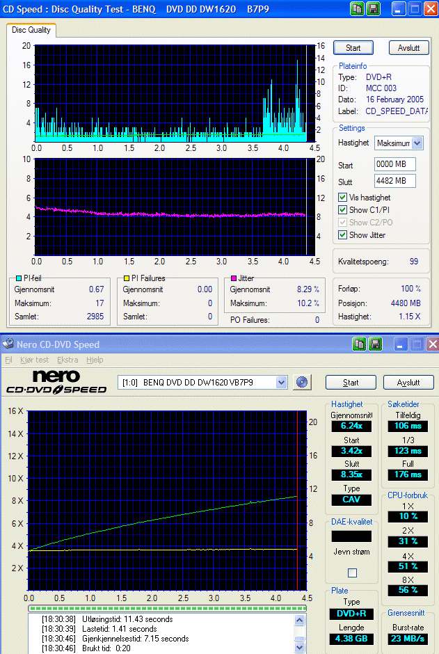

Jove Skrevet 16. februar 2005 Skrevet 16. februar 2005 (endret) Alltid greit med nyeste firmware Man taper ihvertfall ikke noe på å oppgradere, med mindre det er uoffisiell firmware da. Hvilken plate er brukt på det vedlagte bildet? Kurven skal vel optimalt sett ikke være så hakkete som på bildet, men det kan skyldes firmware eller dårlig plate. Har du prøvd å teste platen(e) i Nero CD Speed : Disc Quality Test for å se om du får "normale" kvalitetspoeng der? Var bare det at jeg er litt redd for å "ødelegge" noe, da det har vert "nok" styr med dette brenne-kjøpet. Men mulig jeg tørr en dag. Jeg har lite peiling på dette, men legger ved et bilde. Platen er Verbatim +R 8x fra 25-spindel. Samme kode som nevnt tidligere. Håper dette er godt nok til å kunne stole på at innholdet blir bevart noen år. (Har en drøss med bilder osv jeg skal backe ut) Mvh Jan Ove Edit: Ser at jeg glemte å bruke den nyeste DVD-CD-speed. Endret 16. februar 2005 av Jove
Gerrard Skrevet 16. februar 2005 Forfatter Skrevet 16. februar 2005 (endret) [Var bare det at jeg er litt redd for å "ødelegge" noe, da det har vert "nok" styr med dette brenne-kjøpet. Men mulig jeg tørr en dag. Jeg har lite peiling på dette, men legger ved et bilde. Platen er Verbatim +R 8x fra 25-spindel. Samme kode som nevnt tidligere. Håper dette er godt nok til å kunne stole på at innholdet blir bevart noen år. (Har en drøss med bilder osv jeg skal backe ut) Mvh Jan Ove Det så egentlig helt perfekt ut Hvilken versjon av Nero cd speed har du?` 0 PIF kan neppe stemme...Prøv versjon 3.61 og hvis det fortsatt er 0 PIF der har jeg aldri sett makan Uansett er det tydelig at du har løst problemet og kan nyte brenneren! Edit: nyere Nero CD Speed versjon Endret 16. februar 2005 av Gerrard
Jove Skrevet 16. februar 2005 Skrevet 16. februar 2005 (endret) Det så egentlig helt perfekt ut Hvilken versjon av Nero cd speed har du?` 0 PIF kan neppe stemme...Prøv versjon 3.61 og hvis det fortsatt er 0 PIF der har jeg aldri sett makan Uansett er det tydelig at du har løst problemet og kan nyte brenneren! Høres bra ut! Dette var med den medfølgende programvaren. (3.23) Men obs: jeg vet ikke om innstillingene er "riktige" i forhold til alle de andre testene.. 3.61 : Manufacturer : Verbatim Code : MCC 003 Disc Type : DVD+R (Book Type: DVD-ROM) Usage : General Recording Layer : - Recording Speed : - Capacity : - Additional Capacity : - Overburn Capacity : - (Bruker den samme dataplaten) Ja, endelig har jeg ivertfall en brenner som klarer å brenne en hel DVD Vet ikke hva som var galt med den forrige BenQ'en. ---------- General Information Drive: BENQ DVD DD DW1620 Firmware: B7P9 Disc: DVD+R (MCC 003) Selected speed: Maximum PI errors Maximum: 71 Average: 4.00 Total: 45902 PI failures Maximum: 4 Average: 0.05 Total: 528 PO failures: 0 Jitter Maximum: 10.5 % Average: 8.63 % Scanning statistics Elapsed time: 9:45 Number of samples: 17814 Average scanning interval: 8.05 ECC Glitches removed: 0 --------- Ble vist ikke 0 PIF nei:P Finnes det et sted hvor en finner enkel og grei forklaring på hva de forskjellige grafene betyr i praksis, og hva som er bra/dårlig? Edit: Ser at andre har valgt 8x istedenfor "max". Jeg burde kanskje velge 8x jeg også(?) Endret 16. februar 2005 av Jove
joho83 Skrevet 16. februar 2005 Skrevet 16. februar 2005 Det der er jo meget bra resultater, en del bedre enn jeg får med mine Verbatim 16x MCC-004 plater...
