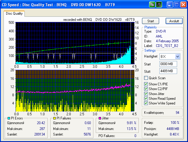

Psh Skrevet 4. februar 2005 Skrevet 4. februar 2005 Har da fiklet litt til med B7T9 firmwaren for å kunne brenne disse elendige Lumatron platene (AML) med bedre kvalitet, og jeg tror faktisk jeg har klart det!
2peewee Skrevet 4. februar 2005 Skrevet 4. februar 2005 Var ikke så så veldig dårlige resultater det nei. Øker litt med feil på slutten, men ellers er det greit jevnt over.
Psh Skrevet 4. februar 2005 Skrevet 4. februar 2005 Langt i fra perfekt ja, men MYE bedre en standard!

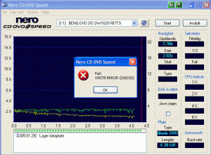

Jove Skrevet 6. februar 2005 Skrevet 6. februar 2005 Jeg har en slik BenQ 1620 Pro. Brendte et par dvd-er med den gamle firmwaren. Lagde også Dataplate i Nero. Tok noen tester, men vet ikke helt hva jeg skal se etter. Så oppgraderte jeg til B7T9. Samtidig lastet jeg ned nyeste Nero CD-DVD-speed, som det var linket til her. Når jeg nå prøver å lage Dataplate, får jeg feilmeldinger etter en stund. Har prøvd med 3 plater nå. De 2 første klikket veldig tidlig, den 3. klikket mot slutten. Se vedlagt bilde. Platene er Verbatim DVD+R, 4.7 GB 8x (25pk spindel) Kjøpt på Mpx. Noen som vet hva som er galt? *Flashingen? (Såg ut som at det gikk i orden. -Men har aldri flashet noe før) *Har nå både 3.23-versionen og 3.61-versionen av nero CD-DVD-speed inne, men det skal vel ikke ha noe å bety? (Den gamle versionen ligger i "nero-pakken". Hvor lang tid (ca) bruker brenneren på å lage en slik Dataplate? (Min bruker over en halv time) Mvh Trøtt Jan Ove
